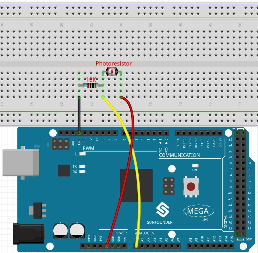

Costruisci il circuito seguendo il diagramma sottostante.
Collega un’estremità della fotoresistenza a 5V, l’altra estremità ad A0, e collega un resistore da 10K in serie con GND a questa estremità.
Quindi, quando l’intensità della luce aumenta, la resistenza della fotoresistenza diminuisce, la tensione di divisione sul resistore da 10K aumenta e il valore ottenuto da A0 diventa maggiore.
../_images/photoresistor_circuit.png

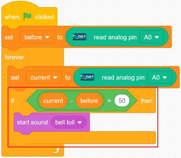

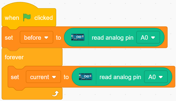

2. Leggi il valore di A0
Crea due variabili prima e attuale. Quando si clicca sulla bandiera verde, leggi il valore di A0 e memorizzalo nella variabile prima come valore di riferimento. Nel blocco [per sempre], leggi nuovamente il valore di A0 e memorizzalo nella variabile attuale.
../_images/10_reada0.png
3. Fai suonare la sveglia
Quando il valore attuale di A0 è maggiore di 50 rispetto al precedente, il che rappresenta un aumento dell’intensità della luce oltre la soglia, fai emettere un suono allo sprite.

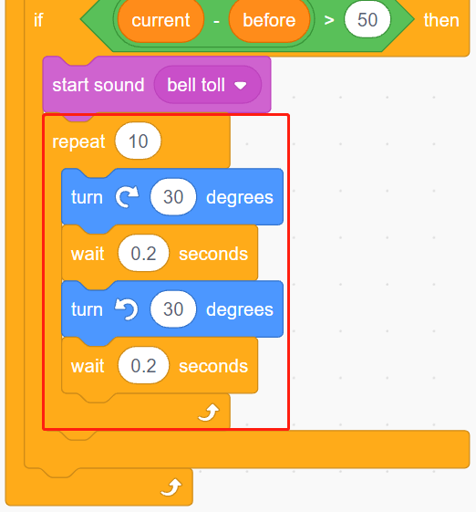

4. Ruota lo sprite
Utilizza il [blocco di rotazione] per far ruotare lo sprite bell a sinistra e a destra, ottenendo l’effetto sveglia.

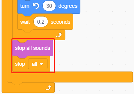

5. Ferma tutto
Interrompi la sveglia dopo che ha suonato per un po” di tempo.
../_images/10_stop.png
