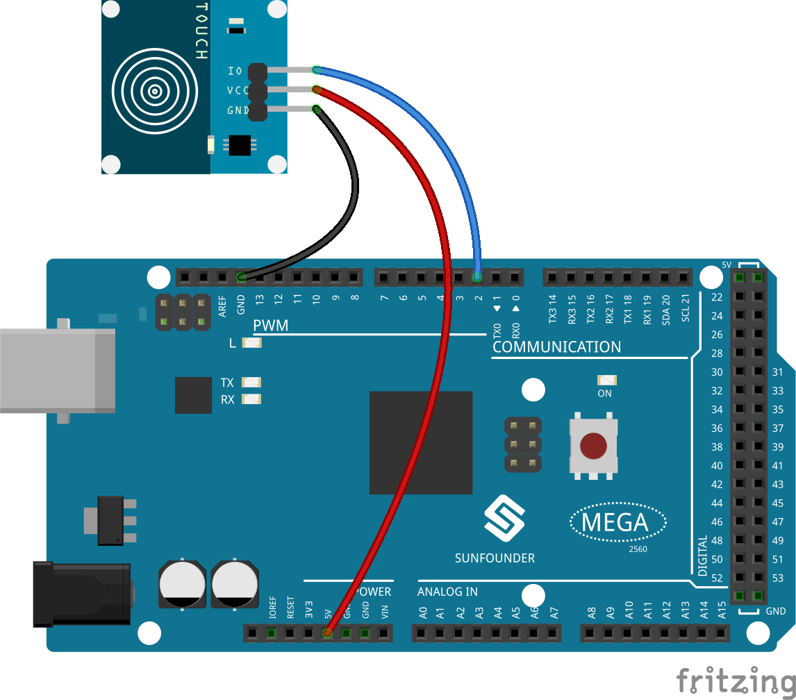

Costruire il Circuito
Questo modulo è un modulo touch capacitivo basato su un sensore touch IC (TTP223B). In stato normale, il modulo emette un livello basso con basso consumo energetico; quando un dito tocca la posizione corrispondente, il modulo emette un livello alto e ritorna a livello basso quando il dito viene rilasciato.
Ora costruisci il circuito seguendo il diagramma sottostante.
../_images/touch_circuit.png

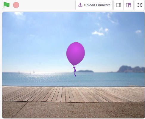

1. Aggiungere uno sprite e uno sfondo
Elimina lo sprite predefinito, clicca sul pulsante Scegli uno Sprite nell’angolo in basso a destra dell’area sprite, quindi seleziona lo sprite Balloon1.
../_images/13_balloon1.png

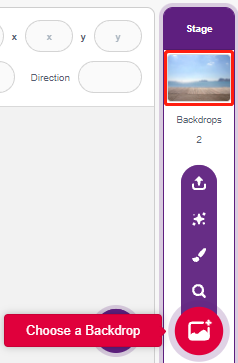

Aggiungi uno sfondo Boardwalk tramite il pulsante Scegli uno sfondo, o altri sfondi che preferisci.
../_images/13_balloon2.png

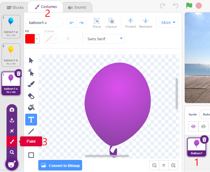

2. Disegnare un costume per lo sprite Balloon1
Ora disegniamo un effetto esplosione per lo sprite palloncino.
Vai alla pagina Costumi dello sprite Balloon1, clicca sul pulsante Scegli un Costume nell’angolo in basso a sinistra e seleziona Disegna per creare un Costume vuoto.
../_images/13_balloon7.png

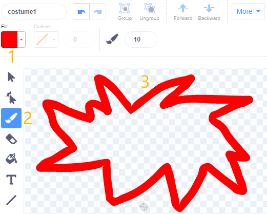

Seleziona un colore e usa lo strumento Pennello per disegnare un motivo.
../_images/13_balloon3.png

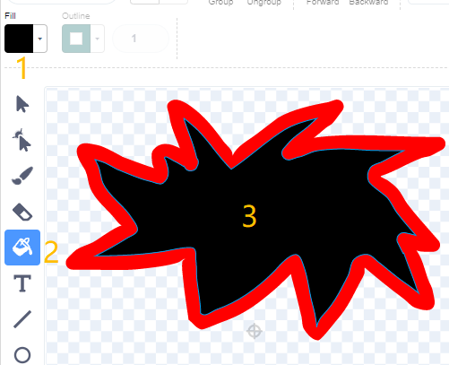

Seleziona nuovamente un colore, clicca sullo strumento Riempimento e sposta il mouse all’interno del motivo per riempirlo con un colore.
../_images/13_balloon4.png

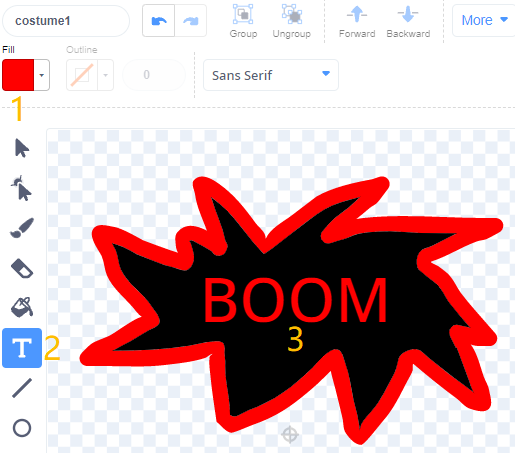

Infine, scrivi il testo BOOM, così il costume dell’effetto esplosione è completo.
../_images/13_balloon5.png

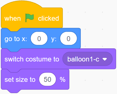

Imposta la posizione iniziale e la dimensione dello sprite Balloon1.
../_images/13_balloon6.png

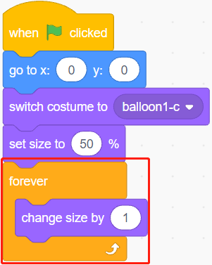

Poi lascia che lo sprite Balloon cresca lentamente.
../_images/13_balloon8.png

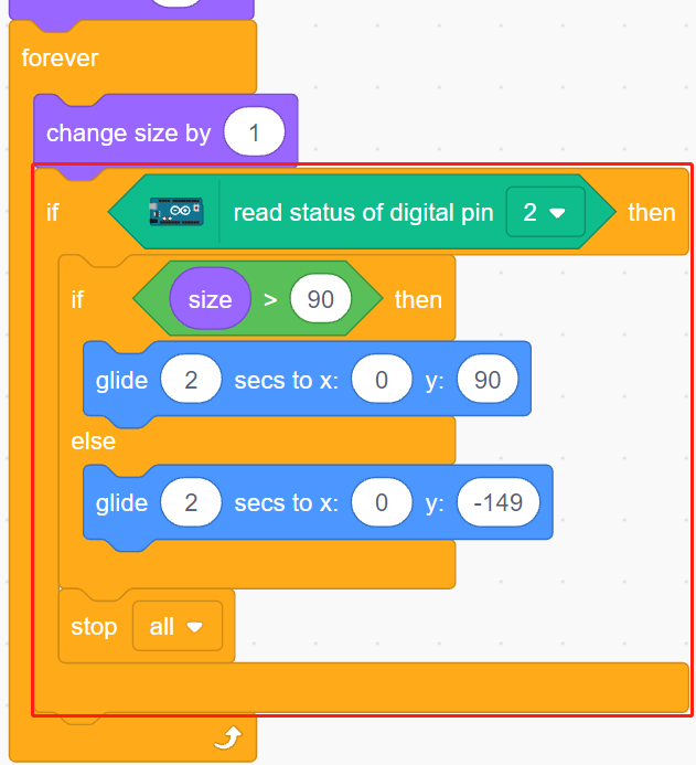

Quando il modulo touch viene toccato (valore uguale a 1), la dimensione dello sprite Balloon1 smette di crescere.
  • Quando la dimensione è inferiore a 90, cadrà (la coordinata y diminuisce).
  • Quando la dimensione è maggiore di 90 e inferiore a 120, volerà verso l’alto (la coordinata y aumenta).
../_images/13_balloon9.png

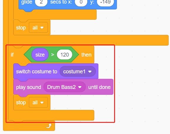

Se il modulo touch non viene toccato, il palloncino crescerà lentamente e quando la dimensione supera 120, esploderà (passando al costume dell’effetto esplosione).
../_images/13_balloon10.png
