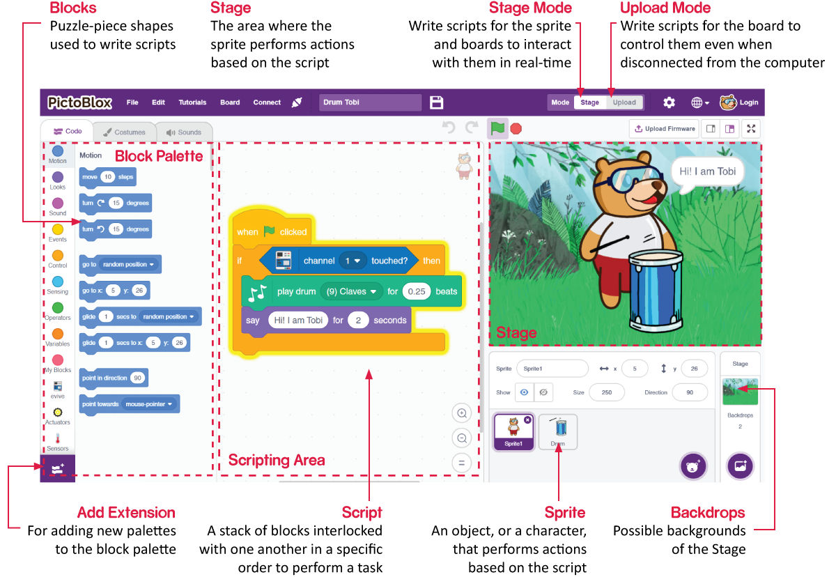

Sprite
Uno sprite è un oggetto o un personaggio che esegue diverse azioni in un progetto. Comprende ed esegue i comandi che gli vengono dati. Ogni sprite ha costumi e suoni specifici che puoi personalizzare.
Palcoscenico (Stage)
Il palcoscenico è l’area dove lo sprite esegue azioni sullo sfondo in base al tuo programma.
Sfondo (Backdrop)
Gli sfondi vengono utilizzati per decorare il palcoscenico. Puoi scegliere uno sfondo da PictoBlox, disegnarne uno tu stesso o caricare un’immagine dal tuo computer.
Area Script
Uno script è un programma o un codice in linguaggio PictoBlox/Scratch. È un insieme di «blocchi» disposti in un ordine specifico per eseguire un compito o una serie di compiti. Puoi scrivere più script, tutti eseguibili contemporaneamente. Gli script possono essere scritti solo nell’area script al centro dello schermo.
Blocchi
I blocchi sono come pezzi di un puzzle che vengono utilizzati per scrivere programmi semplicemente impilandoli insieme nell’area script. Utilizzare i blocchi per scrivere codice rende la programmazione più semplice e riduce la probabilità di errori.
Palette dei Blocchi
Le palette dei blocchi si trovano nell’area sinistra e sono nominate in base alle loro funzioni, come movimento, suono e controllo. Ogni palette contiene blocchi diversi; ad esempio, i blocchi nella palette Movimento controlleranno il movimento degli sprite, mentre i blocchi nella palette Controllo regoleranno il funzionamento dello script in base a condizioni specifiche.
Esistono altri tipi di palette di blocchi che possono essere caricati dal pulsante Aggiungi Estensione situato in basso a sinistra.
Modalità
A differenza di Scratch, PictoBlox ha due modalità:
  • Modalità Stage: In questa modalità, puoi scrivere script per far interagire lo sprite e le schede con gli sprite in tempo reale. Se scolleghi la scheda da PictoBlox, l’interazione si interrompe.
  • Modalità Upload: Questa modalità ti consente di scrivere script e caricarli sulla scheda in modo che possano essere utilizzati anche quando non è connessa al computer. Ad esempio, devi caricare uno script per far muovere i robot.
