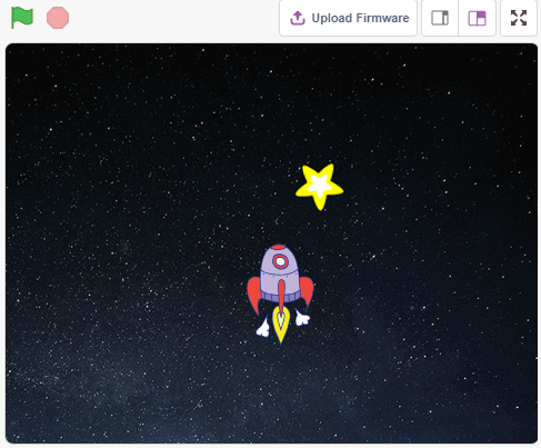

Qui utilizziamo il modulo Joystick per giocare a un gioco di stelle e razzi.
Dopo l’esecuzione dello script, le stelle appariranno casualmente sul palco, e dovrai usare il Joystick per controllare il Razzo ed evitare le stelle. Se le tocchi, il gioco terminerà.

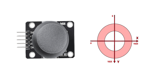

Un joystick è un dispositivo di input costituito da una leva che si inclina su una base e comunica il suo angolo o direzione al dispositivo che controlla. I joystick sono spesso utilizzati per controllare videogiochi e robot.
Per comunicare un’intera gamma di movimenti al computer, un joystick deve misurare la posizione della leva su due assi: l’asse X (sinistra-destra) e l’asse Y (alto-basso).
Le coordinate di movimento del joystick sono illustrate nella figura seguente.
  • La coordinata x va da sinistra a destra, con un intervallo di 0-1023.
  • La coordinata y va dall’alto verso il basso, con un intervallo di 0-1023.

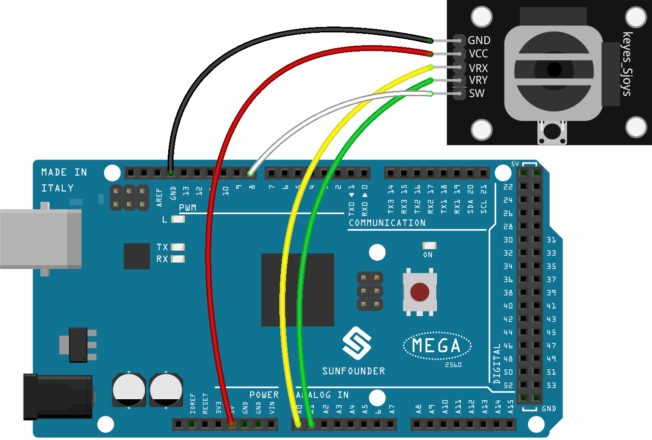

Ora costruisci il circuito seguendo il diagramma sottostante.
../_images/joystick_circuit.png

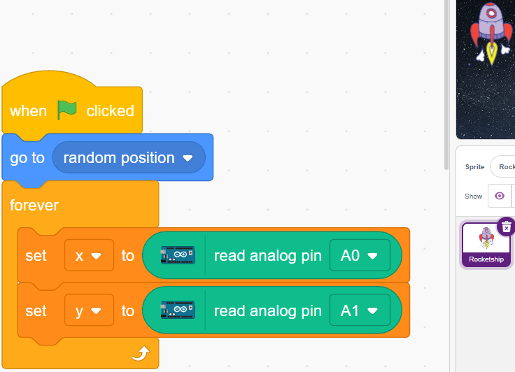

  • Quando si clicca sulla bandiera verde, fai andare lo sprite in una posizione casuale e crea 2 variabili x e y, che memorizzano i valori letti da A0 (VRX del joystick) e A1 (VRY del joystick), rispettivamente. Puoi far eseguire lo script, muovendo il joystick su e giù, sinistra e destra, per vedere l’intervallo di valori per x e y.

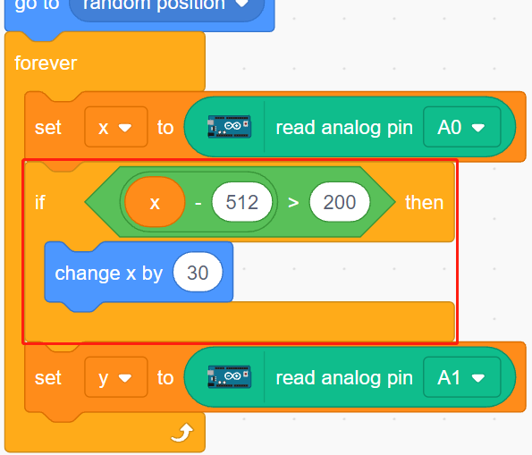

  • Il valore di A0 è nell’intervallo 0-1023 (il centro è circa 512). Usa x-512>200 per determinare se il joystick è spostato a destra e, in tal caso, incrementa la coordinata x dello sprite di 30 (per spostare lo sprite a destra).

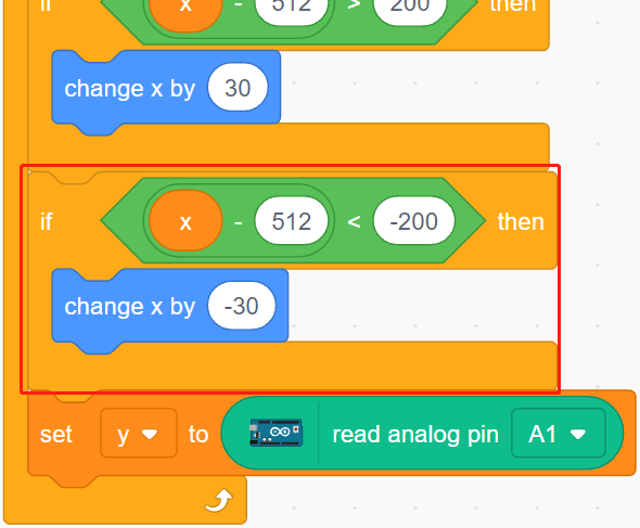

  • Se il joystick viene spostato a sinistra (x-512<-200), decrementa la coordinata x dello sprite di 30 (per spostare lo sprite a sinistra).

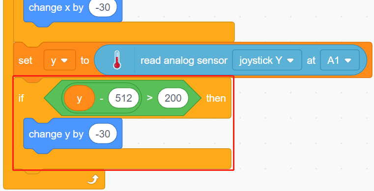

  • Poiché la coordinata y del joystick va dall’alto (0) verso il basso (1023), mentre la coordinata y dello sprite va dal basso verso l’alto, per fare in modo che il joystick si muova verso l’alto e lo sprite vada verso l’alto, la coordinata y deve essere decrementata di 30 nello script.
../_images/16_roc5.png

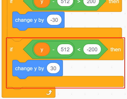

  • Se il joystick viene spostato verso il basso, la coordinata y dello sprite viene incrementata di 30.

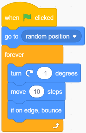

  • Quando si clicca sulla bandiera verde, lo sprite va in una posizione casuale, e il blocco [ruota di gradi] fa muovere lo sprite Stella in avanti con una leggera variazione di angolo per simulare un movimento curvilineo, rimbalzando sui bordi.
../_images/16_star1.png

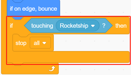

  • Se lo sprite tocca lo sprite Razzo durante il movimento, interrompe l’esecuzione dello script.
../_images/16_star2.png
