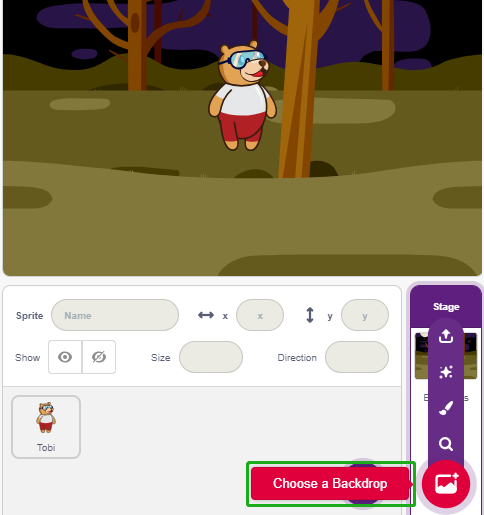

  • Aggiungi lo sfondo Woods tramite il pulsante Scegli uno sfondo.

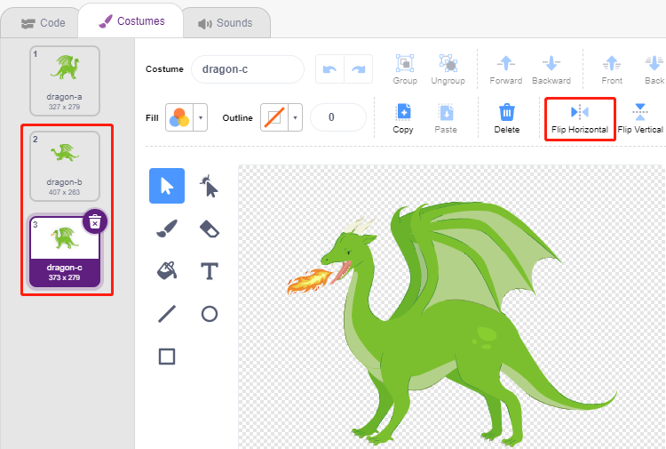

  • Vai alla pagina Costumi e capovolgi orizzontalmente dragon-b e dragon-c.
../_images/19_dragon1.png

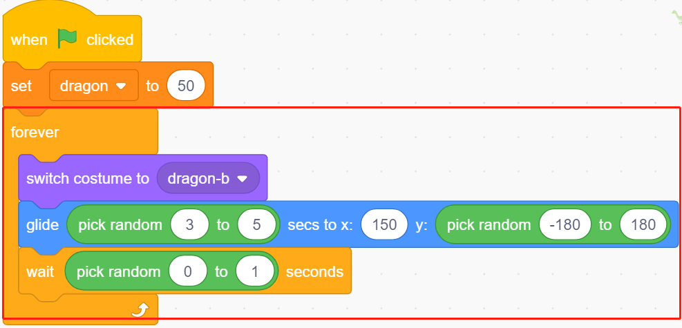

  • Fai fluttuare lo sprite Dragon su e giù entro un intervallo.
../_images/19_dragon4.png

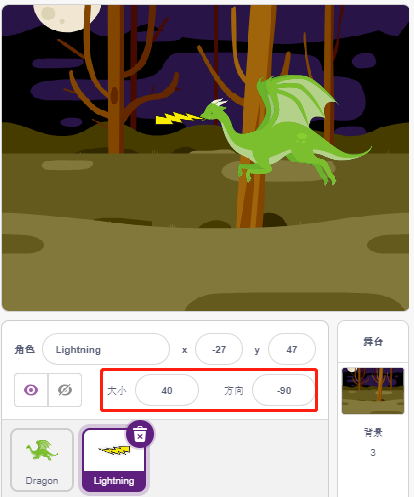

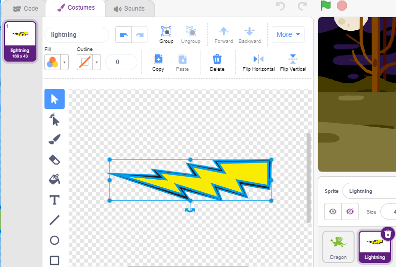

  • Aggiungi uno sprite Lightning come il fuoco sputato dallo sprite Dragon. È necessario ruotarlo di 90° in senso orario nella pagina Costumi, per far sì che lo sprite Lightning si muova nella direzione corretta.
Durante la regolazione del costume dello sprite Lightning, potrebbe essere spostato fuori dal centro; questo deve essere evitato! Il punto centrale deve essere esattamente al centro dello sprite.
../_images/19_lightning1.png

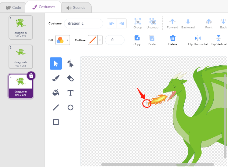

  • Regola il costume dragon-c dello sprite Dragon in modo che il suo punto centrale si trovi sulla coda del fuoco. Questo garantirà che le posizioni degli sprite Dragon e Lightning siano corrette, evitando che Lightning venga lanciato dai piedi del dragone.
../_images/19_dragon5.png
  • Allo stesso modo, il costume dragon-b deve far coincidere la testa del dragone con il punto centrale.

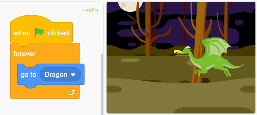

  • Ora crea uno script per lo sprite Lightning. È semplice: basta farlo seguire sempre lo sprite Dragon. A questo punto, clicca sulla bandiera verde e vedrai il Dragon muoversi con il fulmine nella bocca.
../_images/19_lightning4.png

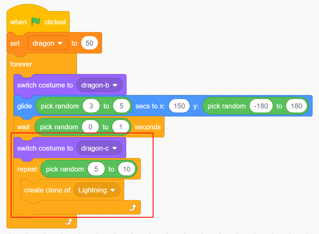

  • Torna allo sprite Dragon e fallo sputare fuoco, assicurandoti che il fuoco nella sua bocca non venga lanciato direttamente, ma che venga creato un clone per lo sprite Lightning.
../_images/19_dragon6.png

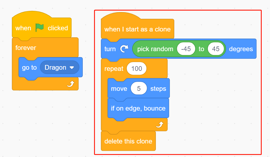

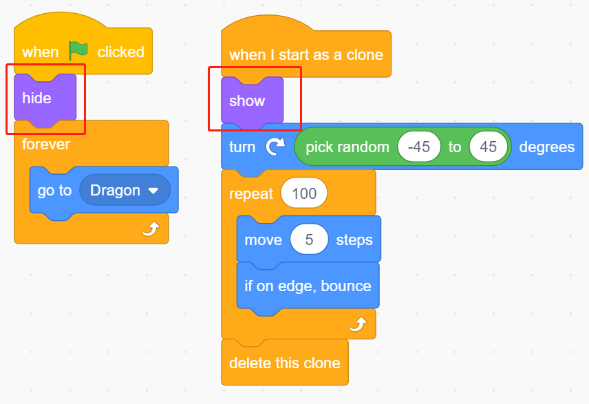

  • Fai in modo che il clone dello sprite Lightning venga lanciato ad un angolo casuale, rimbalzi sulle pareti e scompaia dopo un certo periodo di tempo.
../_images/19_lightning5.png
  • Nello sprite Lightning, nascondi il corpo principale e mostra il clone.

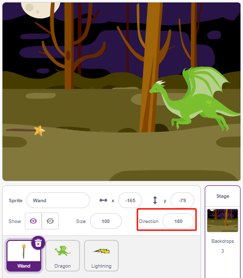

  • Crea uno sprite Wand e ruotalo di 180° per puntare verso destra.
../_images/19_wand1.png

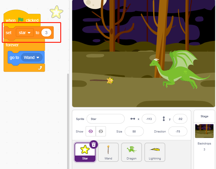

  • Il dragone ha il fulmine, e la bacchetta che lo sconfiggerà ha il suo «proiettile magico»! Crea uno sprite Star, ridimensionalo e crea uno script per farlo seguire sempre la Wand, limitando il numero di stelle a tre.
../_images/19_star2.png

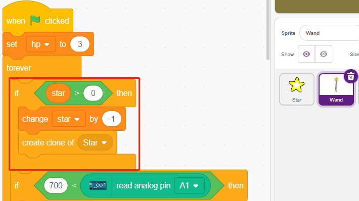

  • Fai in modo che lo sprite Wand spari automaticamente le stelle. Lo sprite Wand spara le stelle nello stesso modo in cui il dragone sputa fuoco: creando cloni.
../_images/19_wand3.png

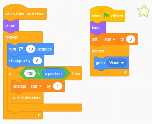

  • Torna allo sprite Star e crea uno script per il clone: deve ruotare, sparare verso destra, scomparire dopo aver superato il bordo dello stage e ripristinare il numero di stelle. Come per lo sprite Lightning, nascondi il corpo principale e mostra il clone.
../_images/19_star3.png

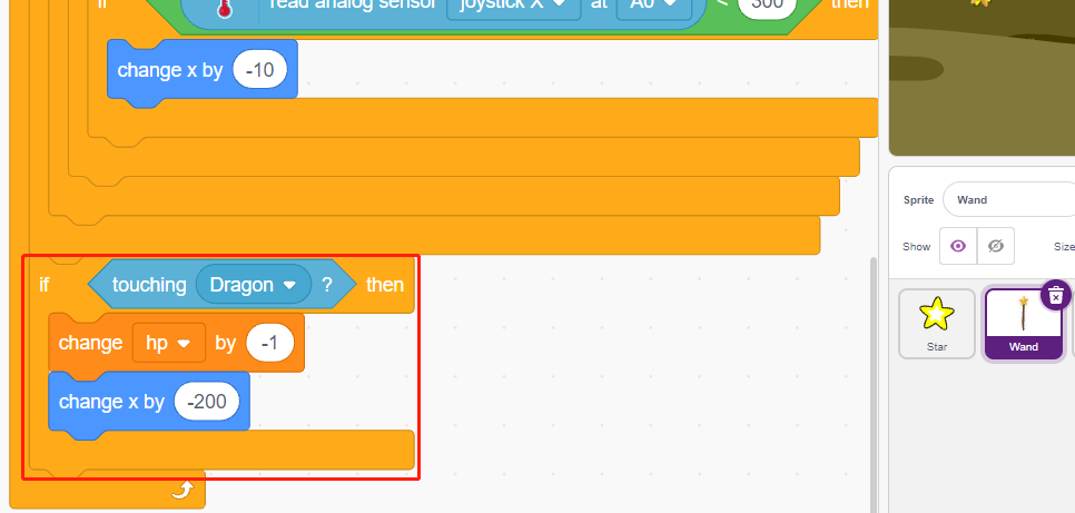

  • Se la Wand tocca il Dragon, sarà respinta e perderà punti vita.
../_images/19_wand4.png

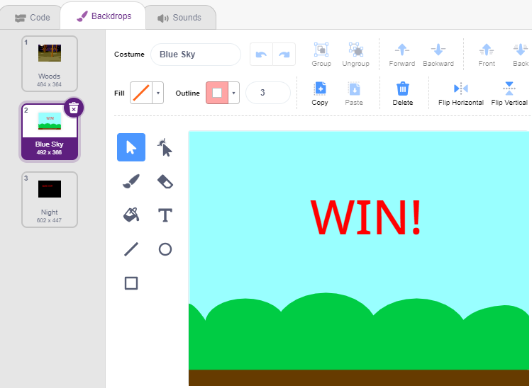

La battaglia tra la Wand e il Dragon avrà un vincitore e un perdente, rappresentati dagli sfondi.
  • Aggiungi lo sfondo Blue Sky e scrivi la parola «WIN!» per rappresentare la vittoria sul dragone.
../_images/19_sky0.png

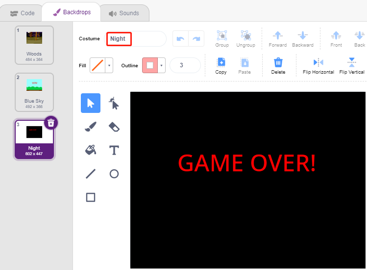

  • Modifica lo sfondo vuoto per rappresentare la sconfitta, con un tema scuro.
../_images/19_night.png

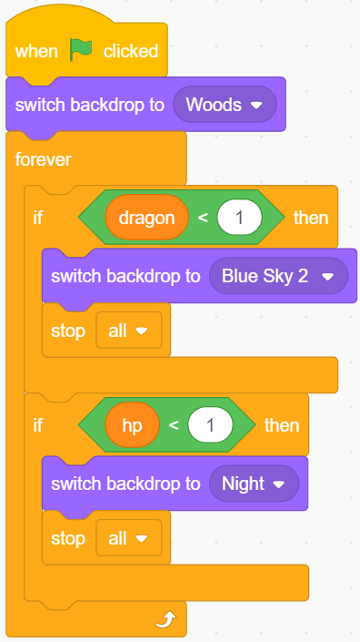

  • Scrivi uno script per cambiare gli sfondi: quando si clicca sulla bandiera verde, passa allo sfondo Woods; se i punti vita del dragone scendono sotto 1, il gioco è vinto e si passa allo sfondo Blue Sky; se i punti vita della bacchetta scendono sotto 1, il gioco è perso e si passa allo sfondo Night.
../_images/19_sky1.png
