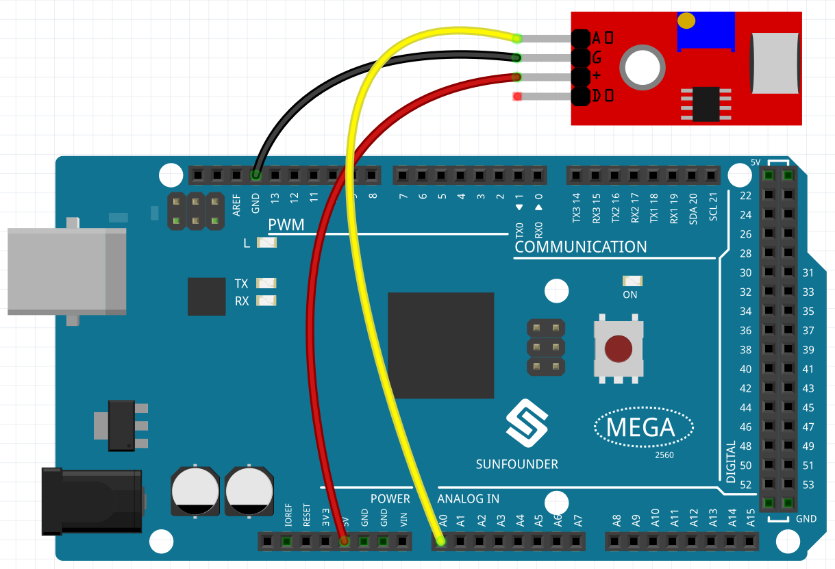

Un sensore sonoro è definito come un modulo che rileva le onde sonore attraverso la loro intensità, convertendole in segnali elettrici.
Questo modulo ha due uscite:
  • AO: uscita analogica, segnale di tensione in tempo reale del microfono.
  • DO: quando l’intensità del suono raggiunge una certa soglia, l’uscita è un segnale ad alto o basso livello. La sensibilità della soglia può essere regolata tramite il potenziometro.
Qui useremo solo il pin AO. Ora costruisci il circuito seguendo il diagramma sottostante.
../_images/sound_circuit.png

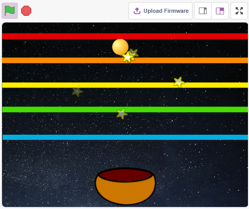

L’effetto che vogliamo ottenere è che, soffiando sul sensore sonoro, lo sprite della pallina sullo stage salga continuamente; se smetti di soffiare, la pallina cadrà sullo sprite della ciotola. Se tocca lo sprite della Linea mentre sale o scende, produrrà un suono musicale e emetterà stelle in tutte le direzioni.

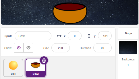

Posiziona lo sprite Bowl al centro inferiore dello stage e ingrandiscilo.
../_images/18_ball3.png

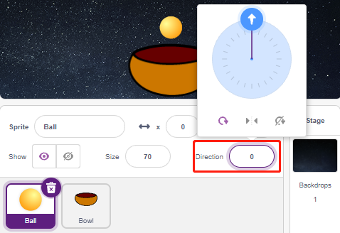

Poiché dobbiamo muoverlo verso l’alto, imposta la direzione dello sprite Ball a 0.
../_images/18_ball4.png

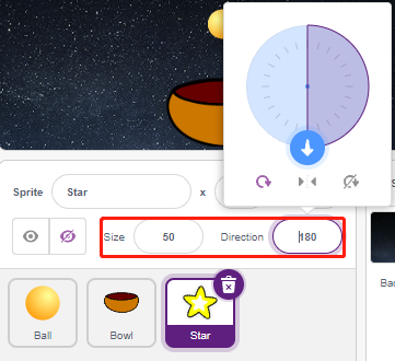

Imposta la dimensione e la direzione dello sprite Star a 180 poiché deve cadere, o puoi cambiarlo con un altro angolo.
../_images/18_ball12.png

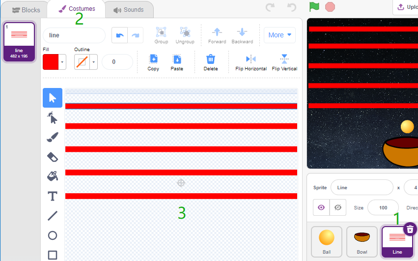

Vai alla pagina Costumes dello sprite Linea, riduci leggermente la larghezza della linea rossa sul canvas, quindi copiala 5 volte e allinea le linee.
../_images/18_ball8.png

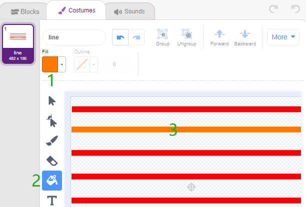

Ora riempi le linee con colori diversi. Scegli un colore, clicca sullo strumento Fill e passa il mouse sopra la linea per riempirla.
../_images/18_ball9.png

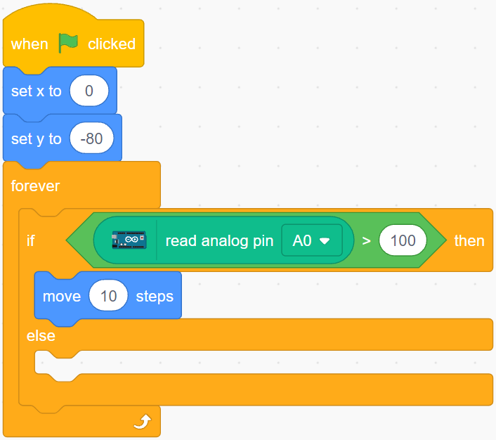

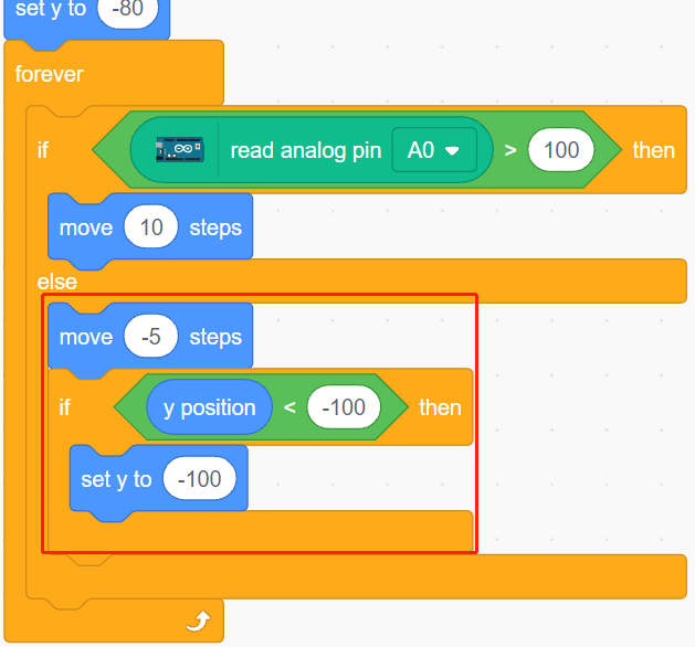

Imposta la posizione iniziale dello sprite Ball, quindi, quando il valore del sensore sonoro è maggiore di 100 (o un altro valore, a seconda del tuo ambiente), lascia che la pallina salga.
../_images/18_ball5.png
Altrimenti, lo sprite Ball cadrà, limitando la coordinata Y a un minimo di -100. Questo può essere modificato per far sembrare che stia cadendo sulla ciotola.
../_images/18_ball6.png

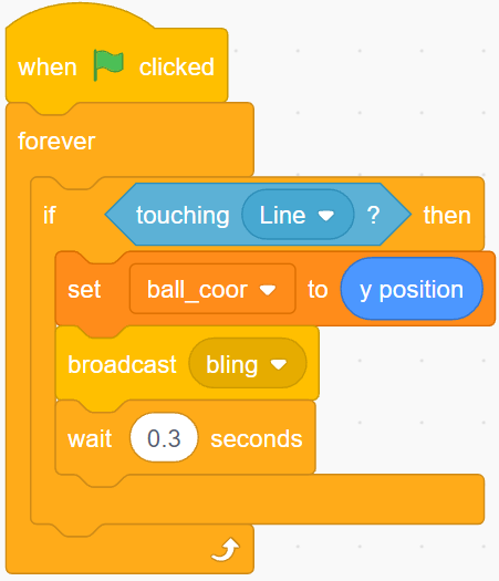

Quando lo sprite Line viene colpito, la coordinata Y corrente viene salvata nella variabile ball_coor e viene trasmesso un messaggio Bling.

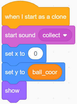

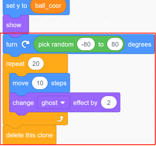

Quando lo sprite Star appare come clone, riproduci l’effetto sonoro e imposta le sue coordinate per sincronizzarle con lo sprite Ball.
../_images/18_ball14.png
Crea l’effetto dello sprite Star che appare e regolalo secondo necessità.
