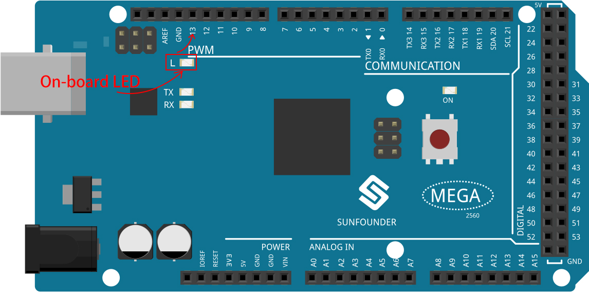

Inoltre, c’è un LED integrato collegato al Pin 13 su Arduino Uno/Mega2560. Impareremo a far lampeggiare questo LED in 2 modalità diverse.

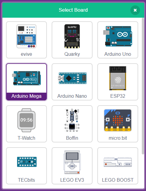

Clicca su Board nella barra di navigazione in alto a destra per selezionare la scheda.
../../_images/1_board.png
Ad esempio, scegli Arduino Mega.
../../_images/1_choose_mega.png

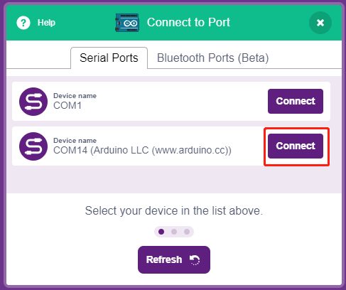

Apparirà una finestra di connessione per selezionare la porta da collegare. Una volta completata la connessione, ritorna alla home page. Se interrompi la connessione durante l’uso, puoi cliccare su Connect per riconnetterti.
../../_images/1_connect.png

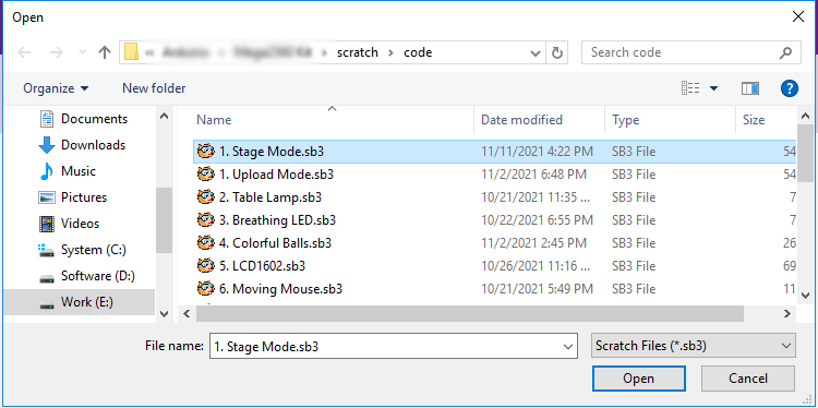

Clicca su File in alto a destra, quindi scegli Open.
../../_images/0_open.png
Seleziona Open from Computer.
../../_images/0_dic.png
Vai al percorso sunfounder_vincent_kit_for_arduino\scratch\code, e apri 1. Stage Mode.sb3. Assicurati di aver scaricato il codice richiesto da github.
../../_images/0_stage.png
Clicca direttamente sullo script per eseguirlo. Alcuni progetti richiedono di cliccare sulla bandiera verde o sullo sprite.

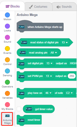

Clicca sulla palette Arduino Mega.
../../_images/1_arduino_mega.png
Il LED sulla scheda Arduino è controllato dal pin digitale 13 (solo 2 stati: HIGH o LOW), quindi trascina il blocco [set digital pin out as] nell’area script.

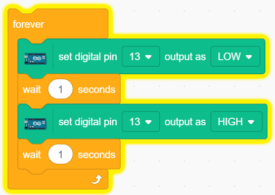

Per vedere l’effetto di un LED che lampeggia continuamente, devi usare i blocchi [Wait 1 seconds] e [forever] nella palette Control. Clicca su questi blocchi dopo averli scritti: se appare un alone giallo, significa che lo script è in esecuzione.
  • [Wait 1 seconds]: dalla palette Control, utilizzato per impostare l’intervallo di tempo tra 2 blocchi.
  • [forever]: dalla palette Control, permette allo script di continuare a funzionare fino a quando non viene messo in pausa manualmente.
../../_images/1_more.png

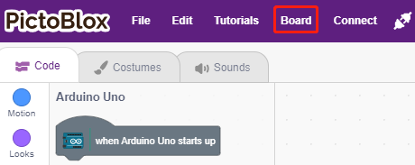

Apri PictoBlox e clicca su Board nella barra di navigazione in alto a destra per selezionare la scheda.

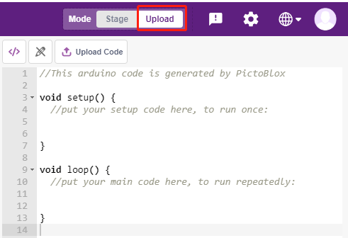

Dopo aver selezionato la modalità Upload, il palcoscenico passerà all’area codice Arduino originale.
../../_images/1_upload.png

Clicca su File in alto a destra.

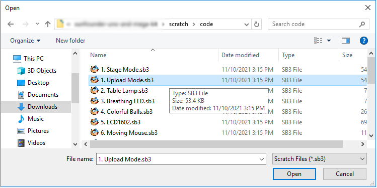

Vai al percorso sunfounder_vincent_kit_for_arduino\scratch\code, e apri 1. Upload Mode.sb3. Assicurati di aver scaricato il codice richiesto da github.
../../_images/0_upload.png

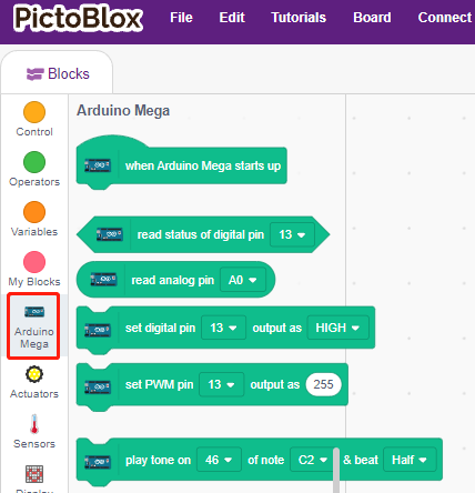

../../_images/1_upload_mega.png

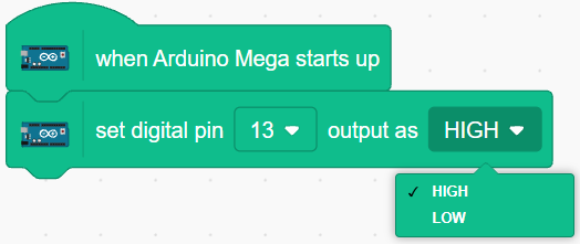

Trascina [when Arduino Mega starts up] nell’area script, un passaggio obbligatorio per ogni script.
../../_images/1_mega_starts.png

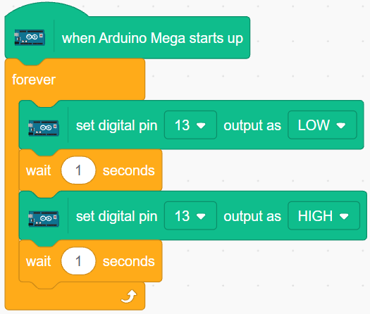

Il LED sulla scheda Arduino è controllato dal pin digitale 13 (solo 2 stati HIGH o LOW), quindi trascina il blocco [set digital pin out as] nell’area script.
Poiché lo stato predefinito del LED è acceso, ora imposta il pin 13 su LOW e clicca su questo blocco: vedrai che il LED si spegne.
../../_images/1_upload_digital.png

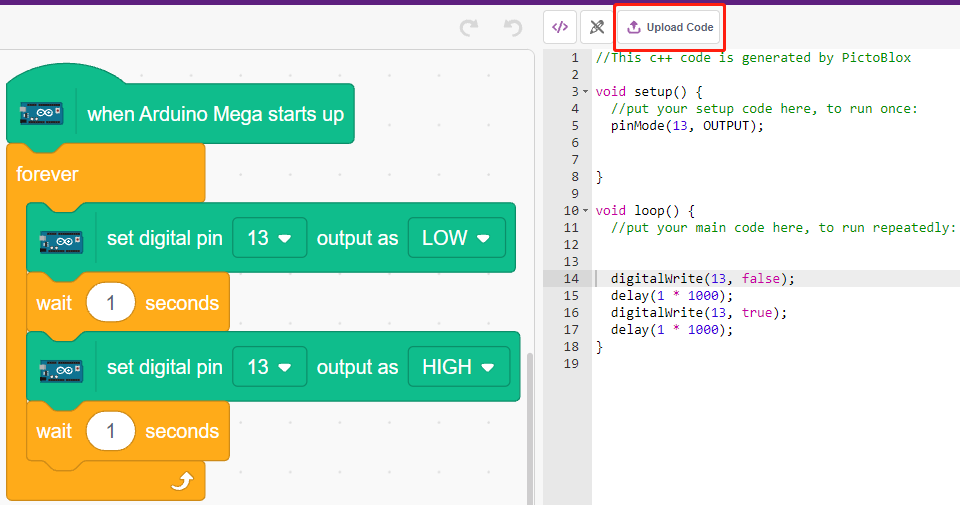

Per vedere l’effetto di un LED lampeggiante continuo, usa i blocchi [Wait 1 seconds] e [forever] nella palette Control. Clicca su questi blocchi dopo aver scritto; apparirà un alone giallo che indica che è in esecuzione.
../../_images/1_upload_more.png
Infine, clicca sul pulsante Upload Code.
../../_images/1_upload_code.png
