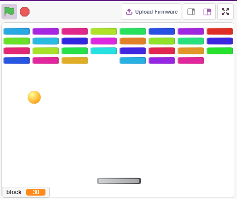

Dopo aver cliccato sulla bandiera verde, devi utilizzare il potenziometro per controllare la paletta sul palco e colpire la palla affinché rimbalzi sui mattoncini. Quando tutti i mattoncini saranno spariti, il gioco sarà vinto; se non riesci a prendere la palla, il gioco sarà perso.

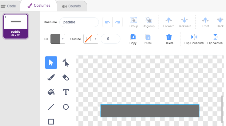

  • Vai alla pagina Costumi, rimuovi il contorno e cambia il colore in grigio scuro.

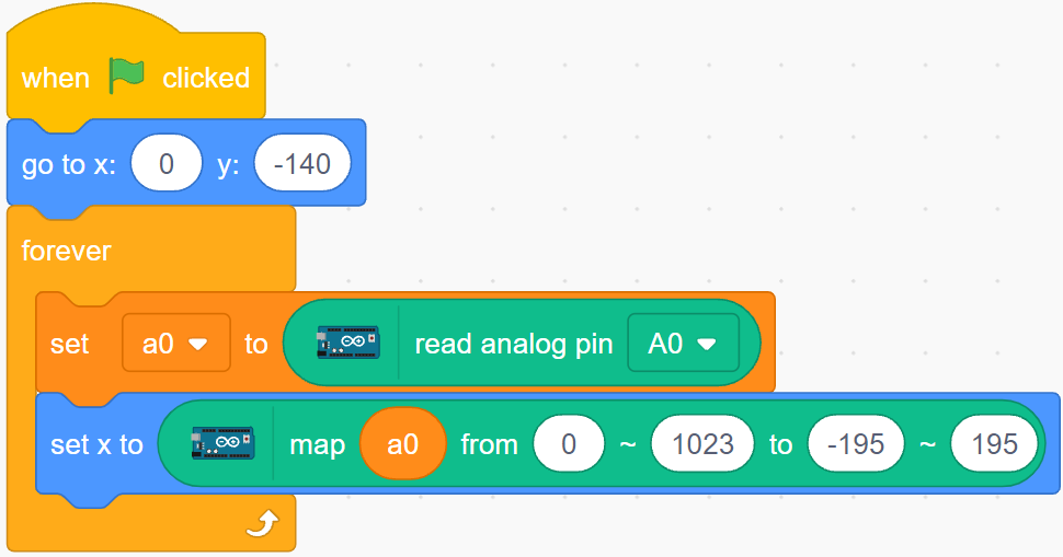

  • Ora scrivi lo script per la Paletta: imposta la sua posizione iniziale su (0, -140) quando si clicca sulla bandiera verde e leggi il valore di A0 (potenziometro) nella variabile a0. Poiché la Paletta si muove da sinistra a destra sul palco con coordinate x tra -195 e 195, utilizza il blocco [mappa] per mappare il range 0~1023 della variabile a0 a -195~195.
../_images/17_padd2.png
  • Ora puoi ruotare il potenziometro per vedere se la Paletta si muove a sinistra e a destra sul palco.

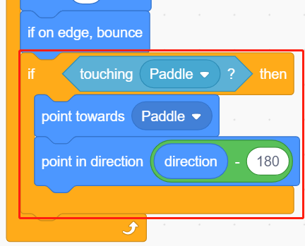

  • Quando la Palla tocca la Paletta, calcola un riflesso basato sulla posizione centrale dei due sprite per rendere il movimento meno prevedibile.
../_images/17_ball4.png ../_images/17_ball6.png

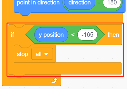

  • Quando la Palla cade fuori dal palco, il gioco termina e lo script si interrompe.
../_images/17_ball5.png

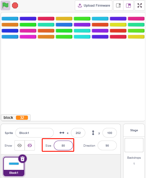

Il Mattoncino1 deve clonare se stesso per apparire in una griglia 4x8 sopra il palco con colori casuali e deve eliminarsi quando viene colpito dalla Palla.

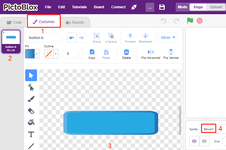

  • Il Mattoncino1 non è disponibile nella libreria di PictoBlox, quindi devi disegnarlo o modificarne uno esistente. Qui modifichiamo lo sprite Button3.
  • Dopo aver aggiunto lo sprite Button3, vai alla pagina Costumi. Elimina button-a, ridimensiona button-b, e rinomina lo sprite in Mattoncino1.
  • Per la larghezza di Block1, puoi provare a simularla sullo schermo per verificare se riesci a disporne 8 in una fila; in caso contrario, riduci opportunamente la larghezza.
  • Durante il ridimensionamento dello sprite Block1, assicurati di mantenere il punto centrale al centro dello sprite.
../_images/17_bri2.png

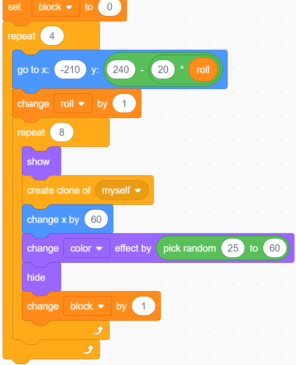

  • Crea 2 variabili: mattoncini per il numero di blocchi e righe per il numero di righe.
../_images/17_bri3.png
  • Clona lo sprite Mattoncino1 per disporlo in una griglia 4x8 con colori casuali.
../_images/17_bri4.png
  • Dopo aver scritto lo script, clicca sulla bandiera verde per vedere i mattoncini disposti sul palco. Modifica la dimensione se necessario.
../_images/17_bri5.png

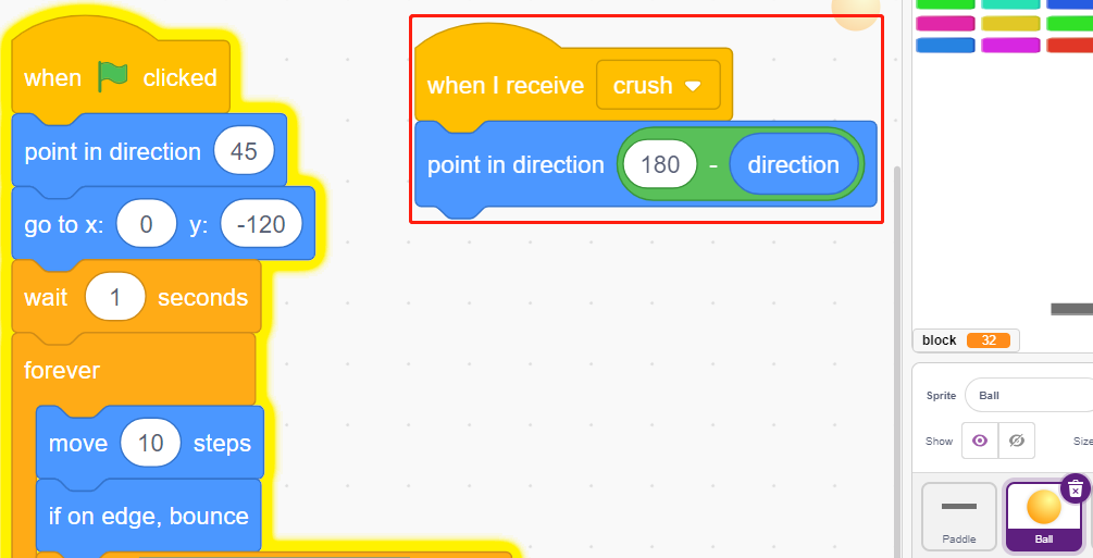

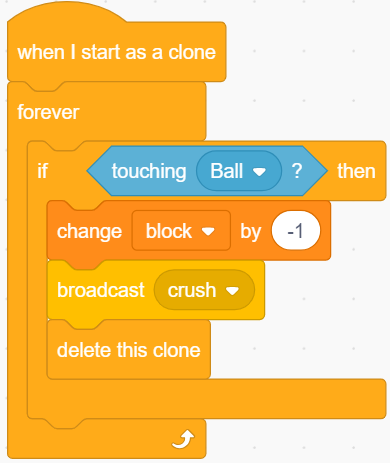

  • Ora scrivi l’evento trigger. Se il clone di Mattoncino1 tocca la Palla, elimina il clone e trasmetti il messaggio crush.
../_images/17_bri6.png
  • Torna allo sprite Palla: quando riceve il messaggio crush, la Palla rimbalza nella direzione opposta.
