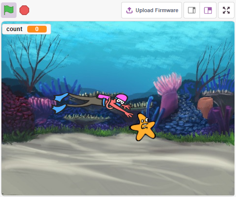

In questo progetto, creiamo un gioco per catturare stelle marine. All’avvio dello script, una stella marina nuota tranquillamente sul palco, mentre un subacqueo nuota a destra e a sinistra. È necessario controllare la profondità del modulo sensore di livello dell’acqua per fare in modo che il subacqueo sul palco catturi la stella marina. Per ogni stella marina catturata, il conteggio aumenterà di 1.

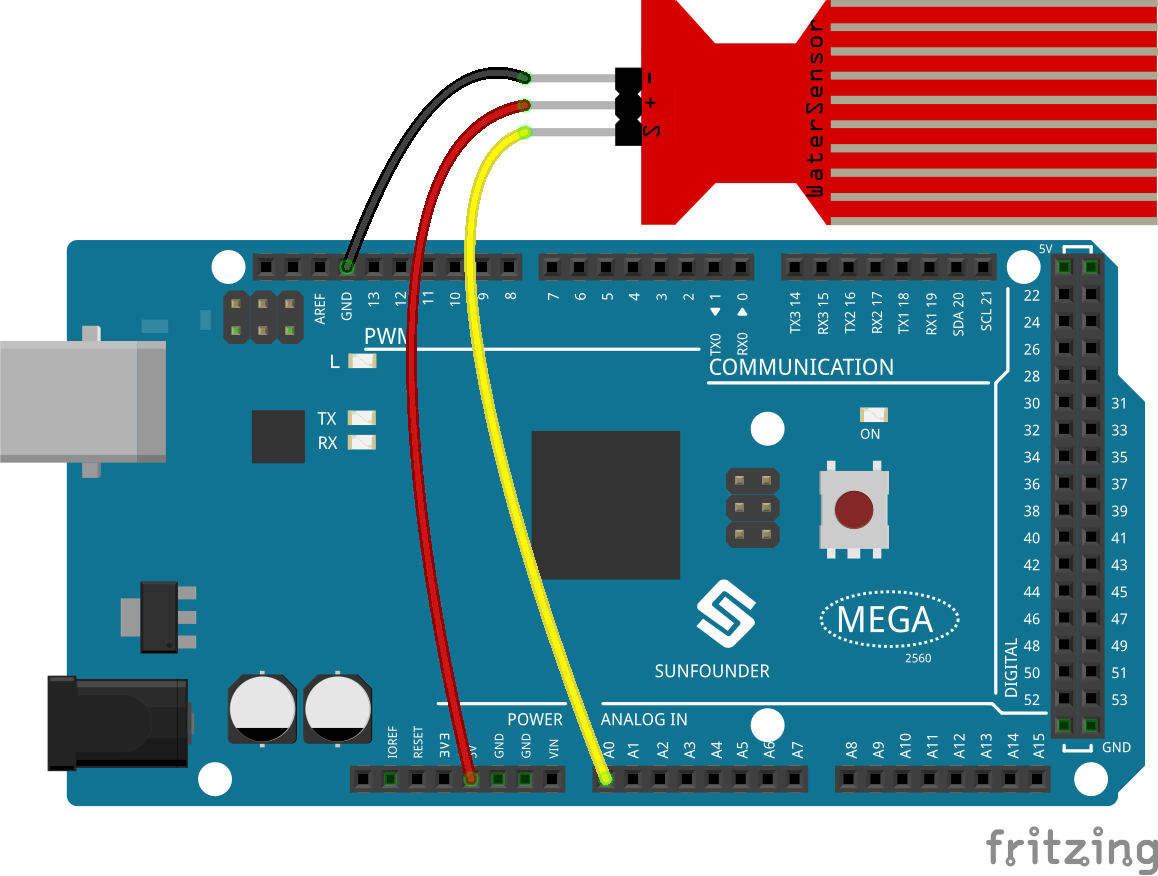

Il modulo sensore di livello dell’acqua è un sensore compatto, facile da usare e conveniente per il rilevamento del livello dell’acqua o delle gocce. Misura il livello dell’acqua attraverso una serie di tracce parallele esposte per determinare la quantità d’acqua o il volume.
Maggiore è l’immersione del sensore, maggiore sarà il valore dell’uscita del pin S.
Ora costruisci il circuito seguendo il diagramma qui sotto.
../_images/water_circuit.png

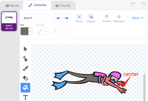

Vai alla pagina Costumi di Diver1 e utilizza lo strumento Riempi per aggiungere i colori che preferisci.
Dovrai colorare entrambe le braccia di Diver1 con un colore unico che non si trovi altrove sul palco.

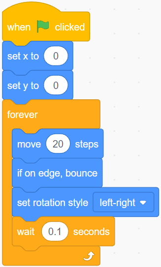

2. Script per lo sprite Diver1
Imposta la posizione iniziale dello sprite Diver1 e fallo nuotare avanti e indietro sul palco.
../_images/21_starfish5.png

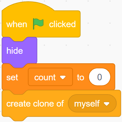

3. Script per lo sprite Starfish
Quando lo script inizia, nascondi prima lo sprite Starfish, quindi clonalo.
../_images/21_starfish7.png

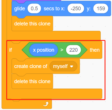

Quando il clone della stella marina nuota verso l’estrema destra, elimina il clone e clonane uno nuovo.
../_images/21_starfish11.png
