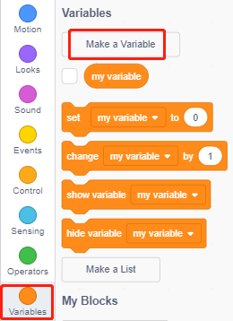

2. Creare una variabile
Crea una variabile chiamata pwm per memorizzare il valore della variazione del pwm.
Clicca sulla palette Variabili e seleziona Crea una Variabile.
../_images/3_ap_va.png

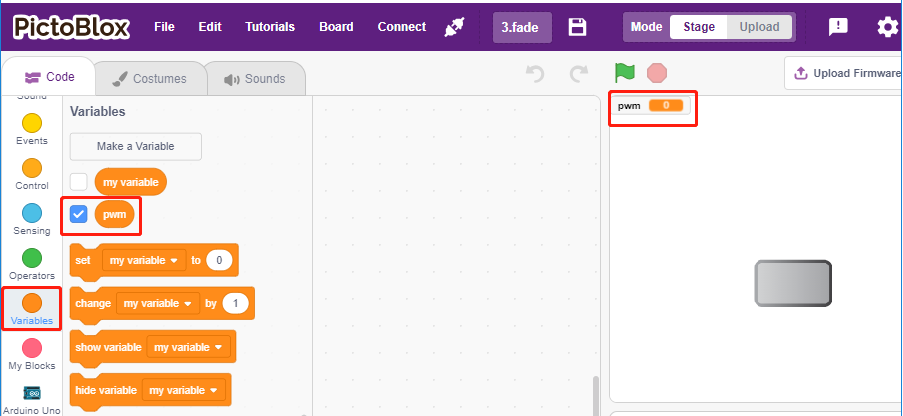

Una volta creata, vedrai pwm all’interno della palette Variabili e in stato selezionato, il che significa che questa variabile apparirà sul palco. Puoi deselezionarla per verificare se pwm è ancora presente sul palco.
../_images/3_ap_0.png

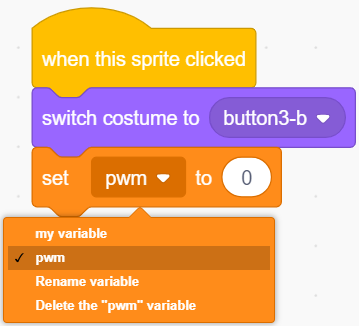

3. Imposta lo stato iniziale
Quando lo sprite button3 viene cliccato, cambia il costume in button-b (stato cliccato) e imposta il valore iniziale della variabile pwm a 0.
  • [imposta pwm a 0]: dalla palette Variabili, utilizzato per impostare il valore della variabile.

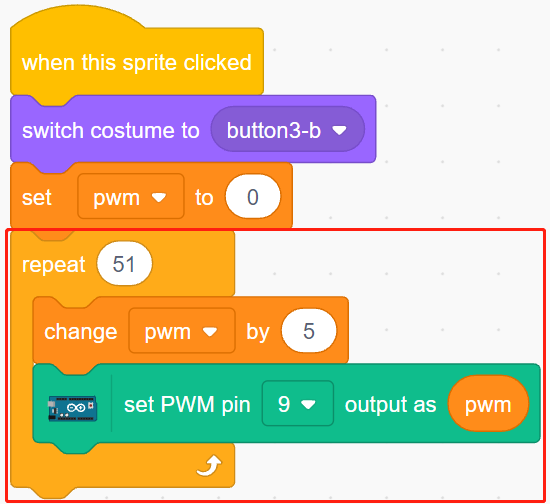

4. Fai diventare il LED sempre più luminoso
Poiché il range del pwm è 255, usa il blocco [ripeti] per accumulare la variabile pwm fino a 255 con incrementi di 5, e quindi inserisci il valore nel blocco [imposta pin PWM], così potrai vedere il LED accendersi lentamente.
  • [cambia pwm di 5]: dalla palette Variabili, consente alla variabile di cambiare di un numero specifico ogni volta. Può essere positivo o negativo; positivo significa incremento, negativo decremento, ad esempio qui la variabile pwm aumenta di 5 ogni volta.
  • [imposta pin PWM]: dalla palette Arduino Uno, utilizzato per impostare il valore di uscita del pin pwm.
../_images/3_ap_1.png

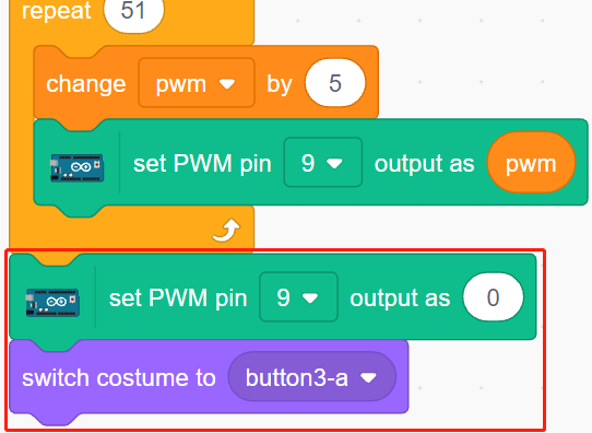

Infine, cambia il costume di button3 in button-a e imposta il valore del pin PWM a 0, così il LED si accenderà lentamente per poi spegnersi di nuovo.
../_images/3_ap_2.png
