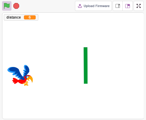

Dopo aver eseguito lo script, il bambù verde si muoverà lentamente da destra a sinistra a un’altezza casuale. Posiziona la mano sopra il modulo ultrasonico; se la distanza tra la mano e il modulo ultrasonico è inferiore a 10, il pappagallo volerà verso l’alto, altrimenti cadrà verso il basso. Devi controllare la distanza tra la mano e il modulo ultrasonico affinché il Pappagallo possa evitare il bambù verde (Paddle); se lo tocca, il gioco termina.

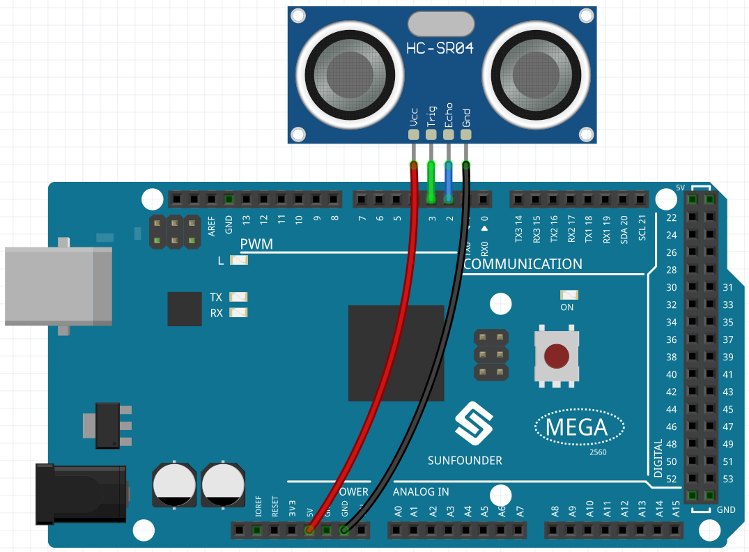

Costruisci il circuito seguendo il diagramma sottostante.

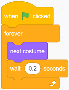

  • Quando si clicca sulla bandiera verde, cambia il costume ogni 0,2s in modo che sembri sempre in volo.
../_images/15_parr1.png

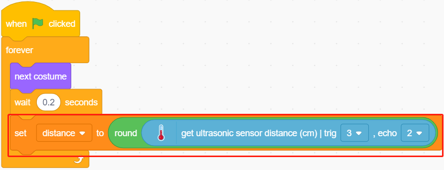

  • Leggi il valore del modulo ultrasonico e memorizzalo nella variabile distance, arrotondandolo con il blocco [round].

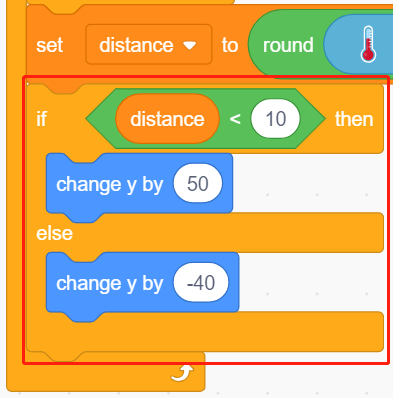

  • Se la distanza rilevata è inferiore a 10 cm, aumenta la coordinata y di 50, facendo volare il Pappagallo verso l’alto. Altrimenti, diminuisci la coordinata y di 40, facendolo cadere.

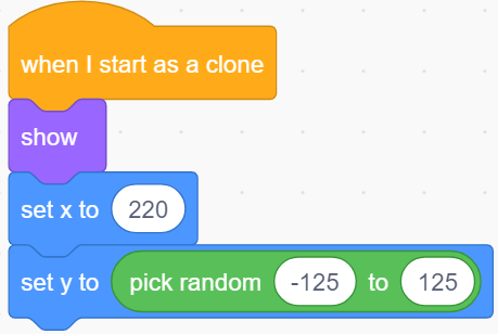

  • Quando Paddle si presenta come clone, la sua posizione x è 220 (più a destra) e la posizione y è casuale tra -125 e 125 (altezza casuale).

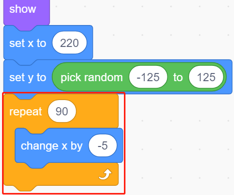

  • Utilizza il blocco [ripeti] per diminuire lentamente il valore della coordinata x, in modo che il clone dello sprite Paddle si muova lentamente da destra a sinistra fino a scomparire.
../_images/15_padd2.png

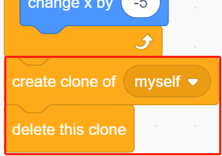

  • Crea un nuovo clone dello sprite Paddle e cancella il clone precedente.
