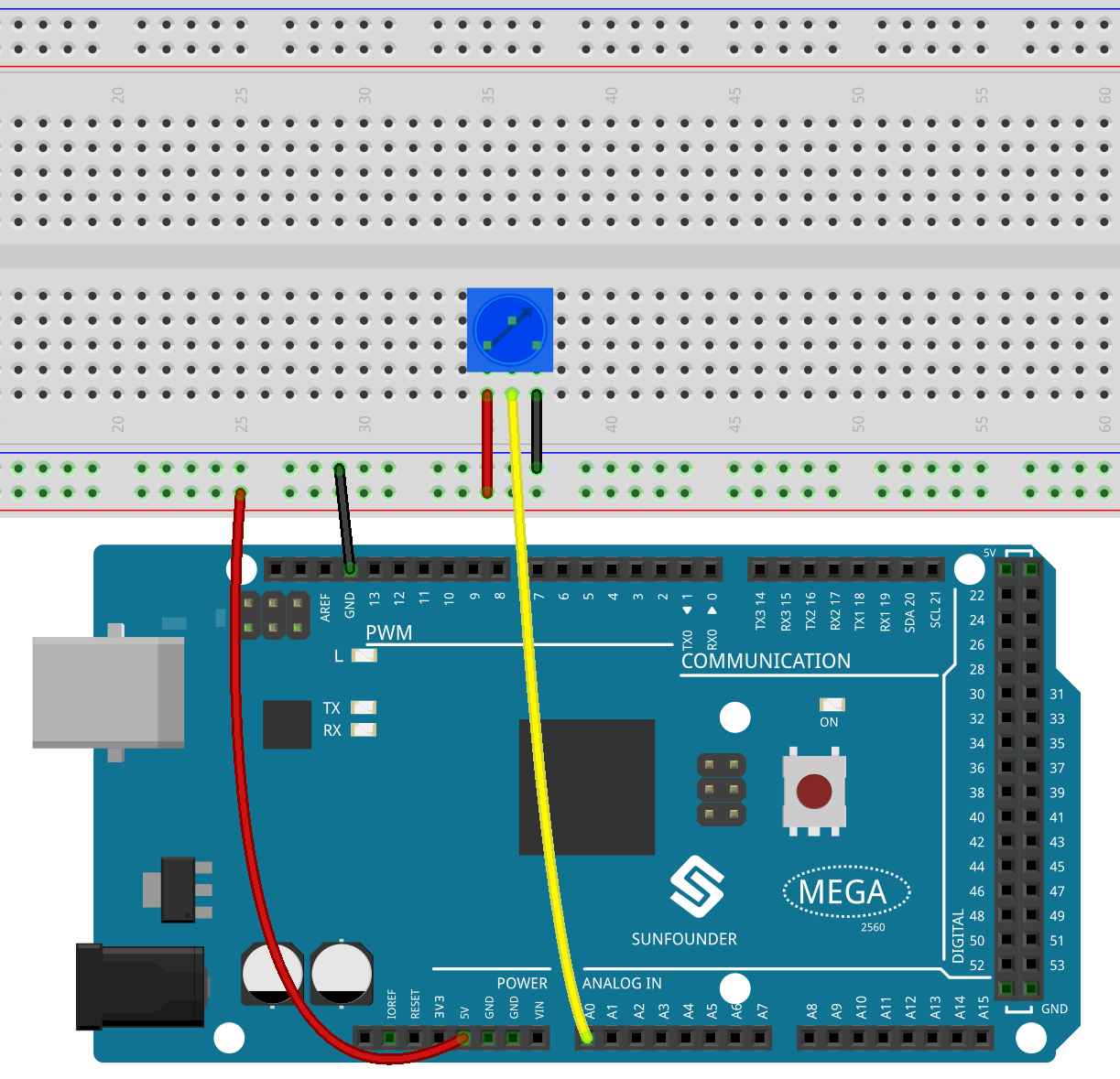

Costruire il Circuito
Il potenziometro è un elemento resistivo con 3 terminali, i due pin laterali sono collegati a 5V e GND, mentre il pin centrale è collegato ad A0. Dopo la conversione effettuata dall’ADC dell’Arduino, l’intervallo di valori è 0-1023.

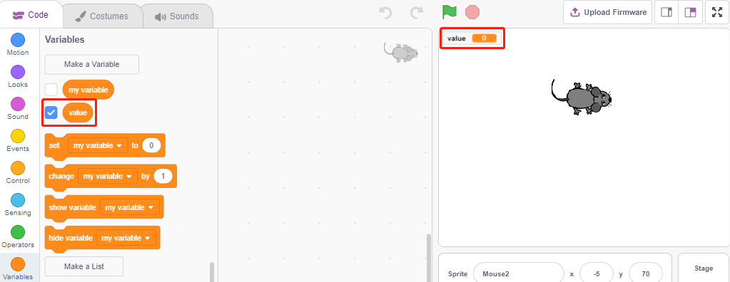

2. Creare una variabile
Crea una variabile chiamata value per memorizzare il valore letto dal potenziometro.
Una volta creata, vedrai value apparire nel palette Variabili e in stato selezionato, il che significa che questa variabile apparirà nello stage.
../_images/6_value.png

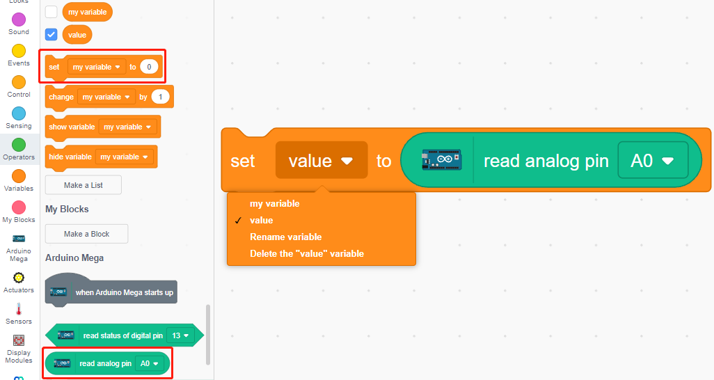

3. Leggere il valore di A0
Memorizza il valore letto da A0 nella variabile value.
  • [set my variable to 0]: Imposta il valore della variabile.
  • [read analog pin A0]: Legge il valore di A0~A5 nell’intervallo 0-1023.
../_images/6_read_a0.png

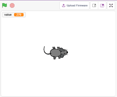

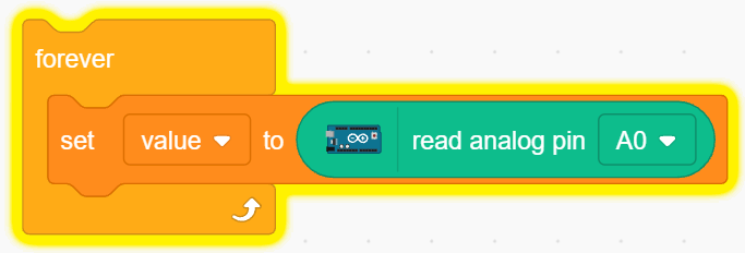

Per leggere in modo continuo, utilizza il blocco [forever]. Clicca su questo script per eseguirlo, ruota il potenziometro in entrambe le direzioni e noterai che l’intervallo di valori è 0-1023.
../_images/6_1023.png

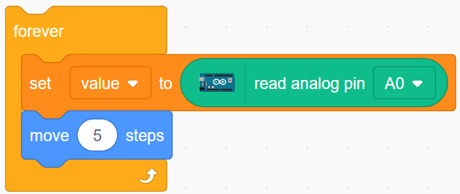

4. Muovere lo sprite
Usa il blocco [move steps] per muovere lo sprite, esegui lo script e vedrai lo sprite muoversi dal centro verso destra.
../_images/6_move.png

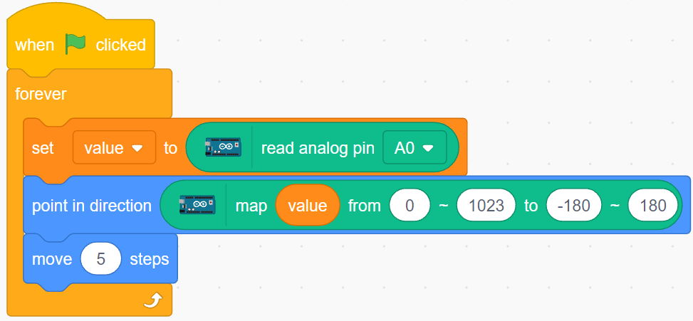

5. Cambiare la direzione dello sprite
Ora modifica la direzione di movimento dello sprite in base al valore di A0. Poiché il valore di A0 varia tra 0-1023, mentre la direzione di rotazione dello sprite è compresa tra -180~180, è necessario utilizzare un blocco [map].
Aggiungi anche [when green flag clicked] all’inizio per avviare lo script.
  • [point in direction]: Imposta l’angolo di direzione dello sprite, dal palette Movimento.
  • [map from to]: Mappa un intervallo su un altro intervallo.
../_images/6_direction.png
