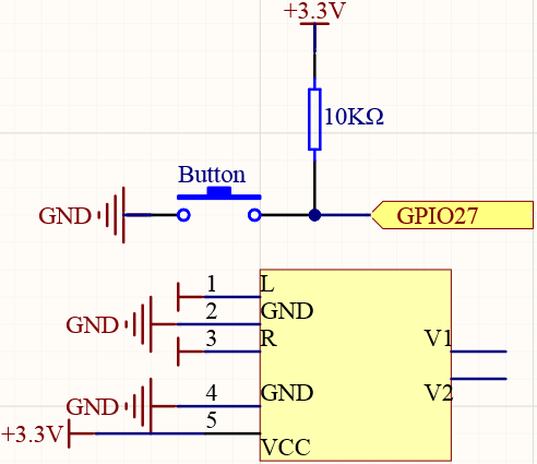

Schéma de Connexion
Nom T-Board
physique
wiringPi
GPIO27
Pin 13
27
../_images/3.1.19_schematic.png

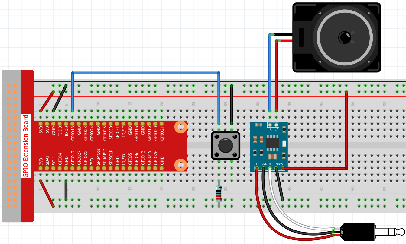

Procédures Expérimentales
../_images/3.1.19fritzing.png
Avant ce projet, vous devez vous assurer d’avoir terminé 3.1.3 Module Audio et 3.1.2 Module Vidéo.

  3. Configure le bouton GPIO sur GPIO18 comme entrée avec une résistance de tirage vers le haut (pull-up).
    GPIO.setmode(GPIO.BCM)
    GPIO.setup(BtnPin, GPIO.IN, pull_up_down=GPIO.PUD_UP)

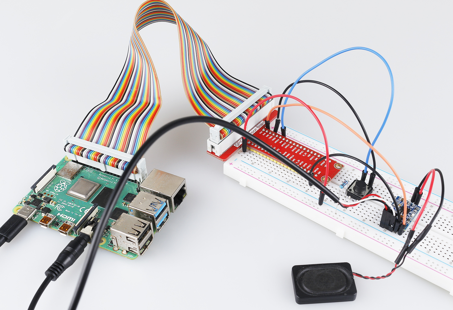

Photo du Phénomène
../_images/4.1.5door_bell.JPG
