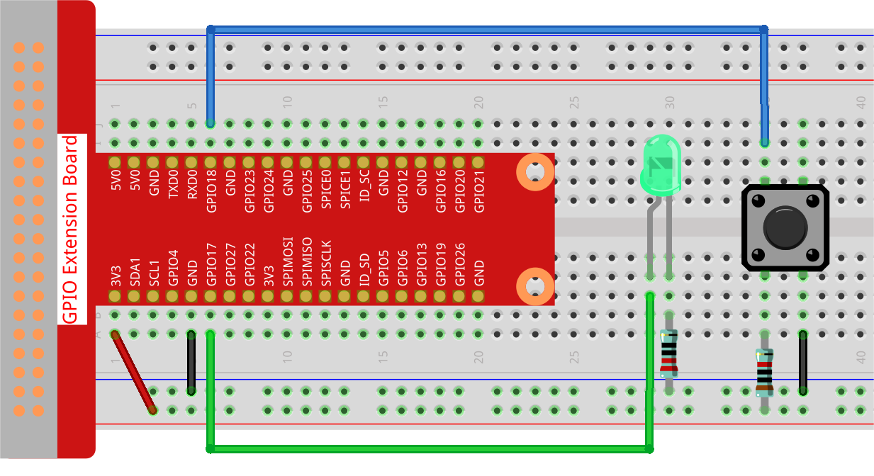

Schéma de câblage
Nom T-Board
physique
wiringPi
GPIO17
Pin 11
0
17
GPIO18
Pin 12
18
../_images/4.1.1_camera_schematic.png
Procédures expérimentales
../_images/4.1.1_camera_circuit.png
Étape 2 : Pour connecter le module caméra et compléter la configuration, veuillez vous référer à : Module de Caméra.

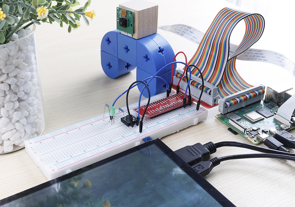

Photo du Phénomène
../_images/4.1.1camera.JPG
