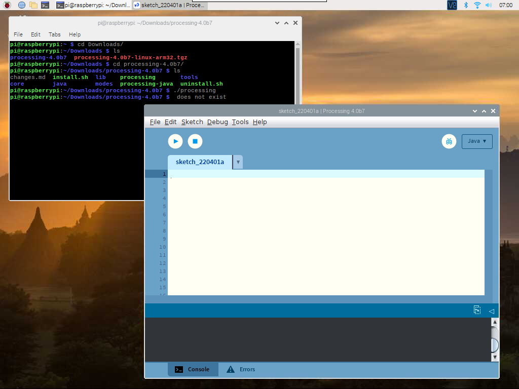

  1. Avec un peu de chance, la fenêtre principale de Processing sera maintenant visible.
    ../_images/processing2.png

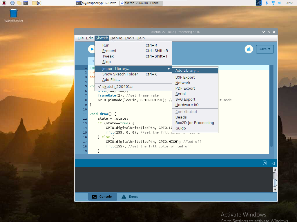

Pour utiliser le GPIO du Raspberry Pi, vous devez ajouter manuellement une bibliothèque Hardware I/O.
Cliquez sur Sketch -> Import Library -> Add Library...
../_images/import-00.png

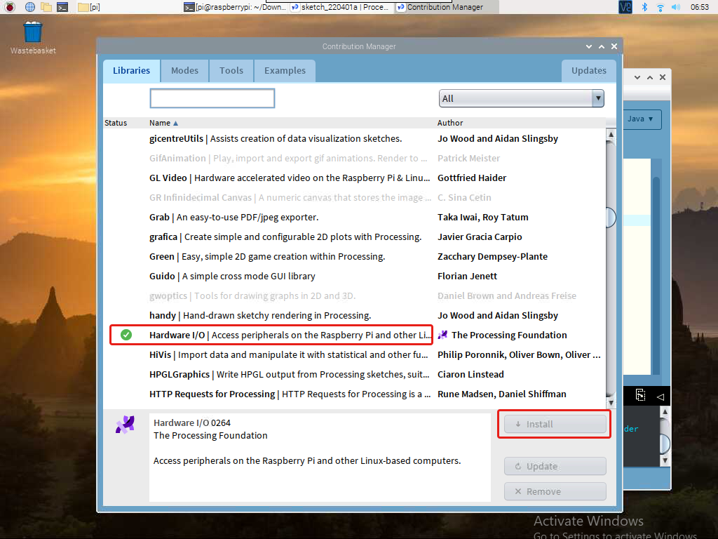

Trouvez Hardware I/O, sélectionnez-le, puis cliquez sur Installer. Une fois terminé, une icône de coche apparaîtra.
../_images/import-02.png
