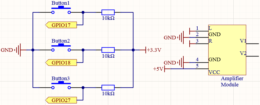

Schéma de Câblage
Nom de la T-Board
physique
../_images/3.1.16_schematic.png

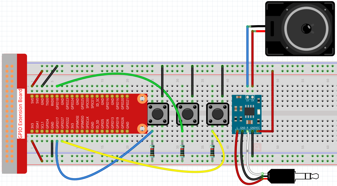

../_images/3.1.16fritzing.png
Après avoir construit le circuit selon le schéma ci-dessus, branchez le câble audio dans la prise audio 3,5 mm du Raspberry Pi.

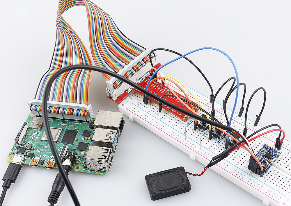

Image du Phénomène
../_images/4.1.2musicplayer.JPG
