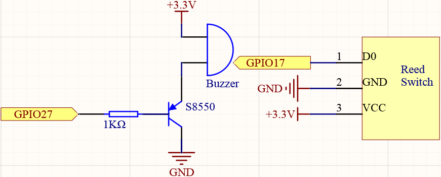

Schéma de circuit
Nom de la carte T
physique
wiringPi
GPIO17
Pin 11
0
17
GPIO27
Pin 13
27

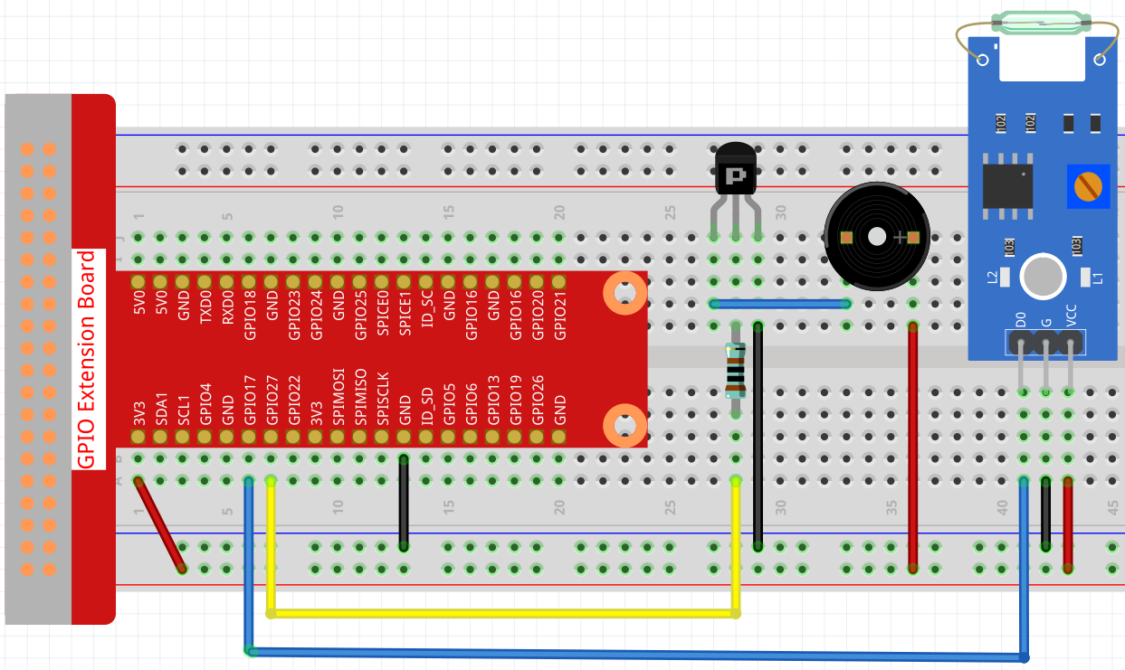

Procédures expérimentales
../_images/3.1.20fritzing.png
Étape 2 : Accédez au dossier du code.
cd ~/raphael-kit/python/
Étape 3 : Exécutez.
sudo python3 4.1.6_MagneticAlarmSystem.py

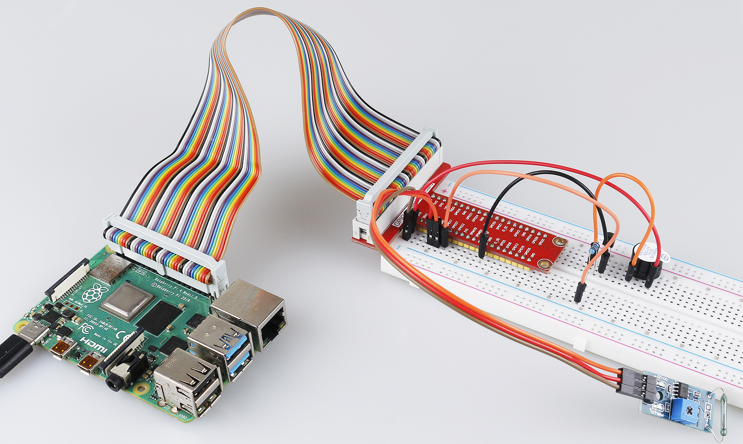

Si l’interrupteur à lames est influencé par l’aimant (par exemple, l’interrupteur à lames est placé sur la base et l’aimant est placé dans le vase), l’objet est en sécurité. À ce moment-là, l’interrupteur à lames est en état fermé et le buzzer est silencieux. Après avoir retiré l’aimant (comme le vase étant volé), l’interrupteur à lames n’est plus influencé par l’aimant, l’interrupteur s’ouvre et le buzzer émet un signal d’alarme. Code
