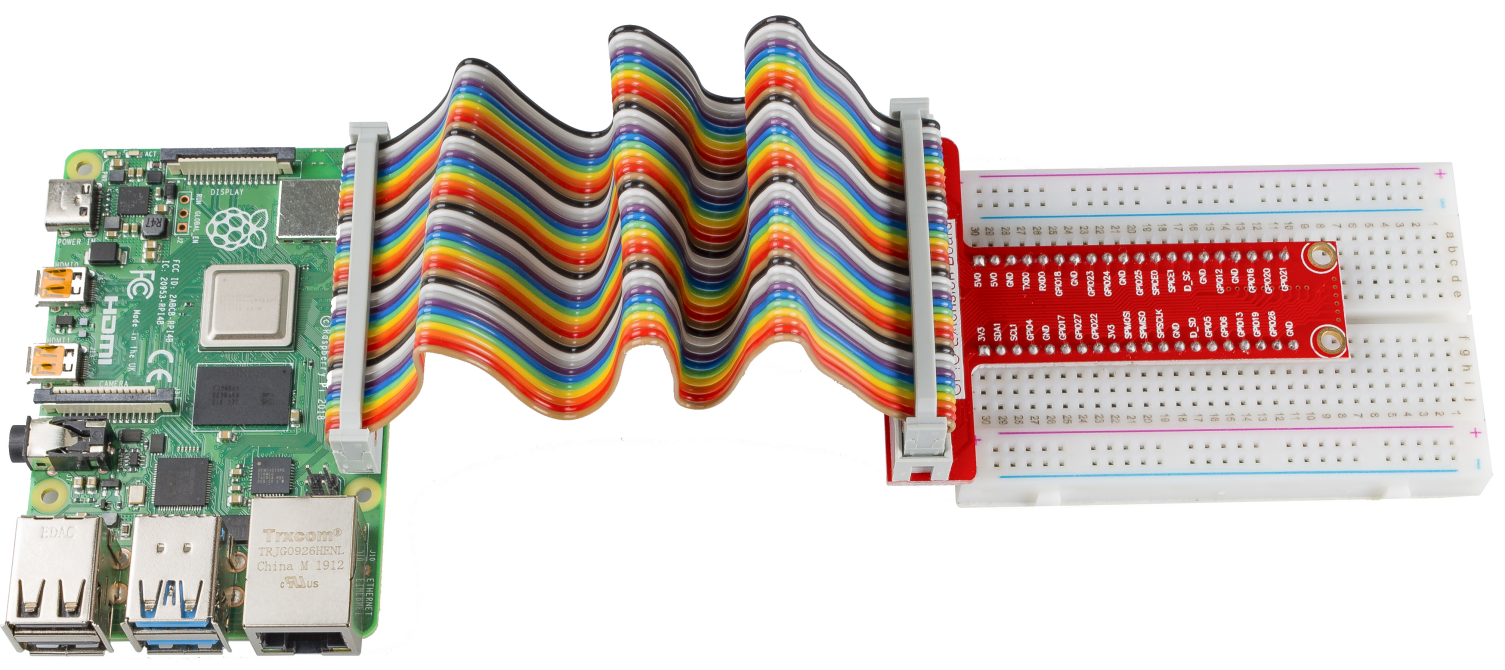

Avant de commencer à apprendre les commandes, vous devez d’abord en savoir plus sur les broches du Raspberry Pi, ce qui est essentiel pour l’étude suivante.
Nous pouvons facilement connecter les broches du Raspberry Pi à une breadboard à l’aide de la carte d’extension GPIO pour éviter les dommages au GPIO causés par des branchements fréquents. Voici notre carte d’extension GPIO à 40 broches et le câble GPIO pour le Raspberry Pi modèle B+, modèle 2 B, modèle 3 et modèle 4 B.
../../_images/image32.png
