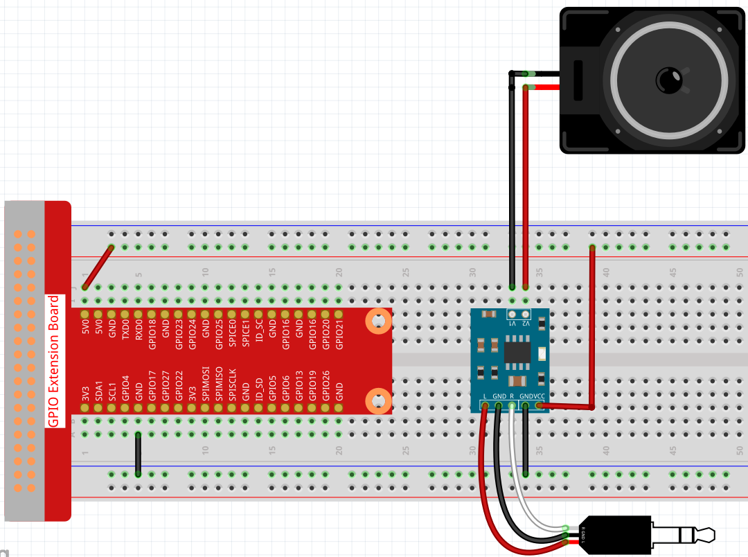

Étape 1: Construire le circuit.
../_images/4.1.4fritzing1.png
Après avoir construit le circuit selon le schéma ci-dessus, branchez le câble audio dans la prise audio 3,5 mm du Raspberry Pi.

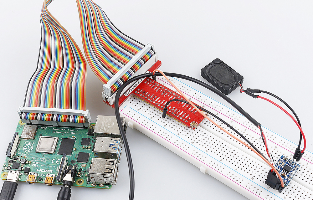

Image du Phénomène
../_images/3.1.3audio.JPG
