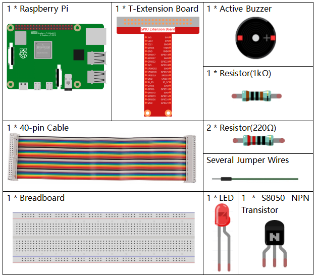

Composants Requis
../_images/list_Morse_Code_Generator.png
ÉLÉMENTS DANS CE KIT
INTRODUCTION DU COMPOSANT
LIEN D’ACHAT
Carte d’extension GPIO
Fils de Liaison
Résistance
Buzzer
Transistor
