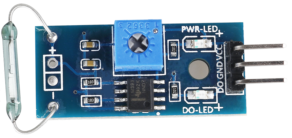

  • Utiliza un interruptor reed de tipo normalmente abierto.
  • Salida del comparador, señal limpia, buena forma de onda, gran capacidad de conducción, más de 15mA.
  • Voltaje de trabajo: 3.3V-5V
  • Forma de salida: salida de interruptor digital (0 y 1).
  • Con orificios de montaje para una fácil instalación.
  • Tamaño de la placa PCB pequeña: 3.2cm x 1.4cm.
  • Utiliza un comparador LM393 de voltaje amplio.

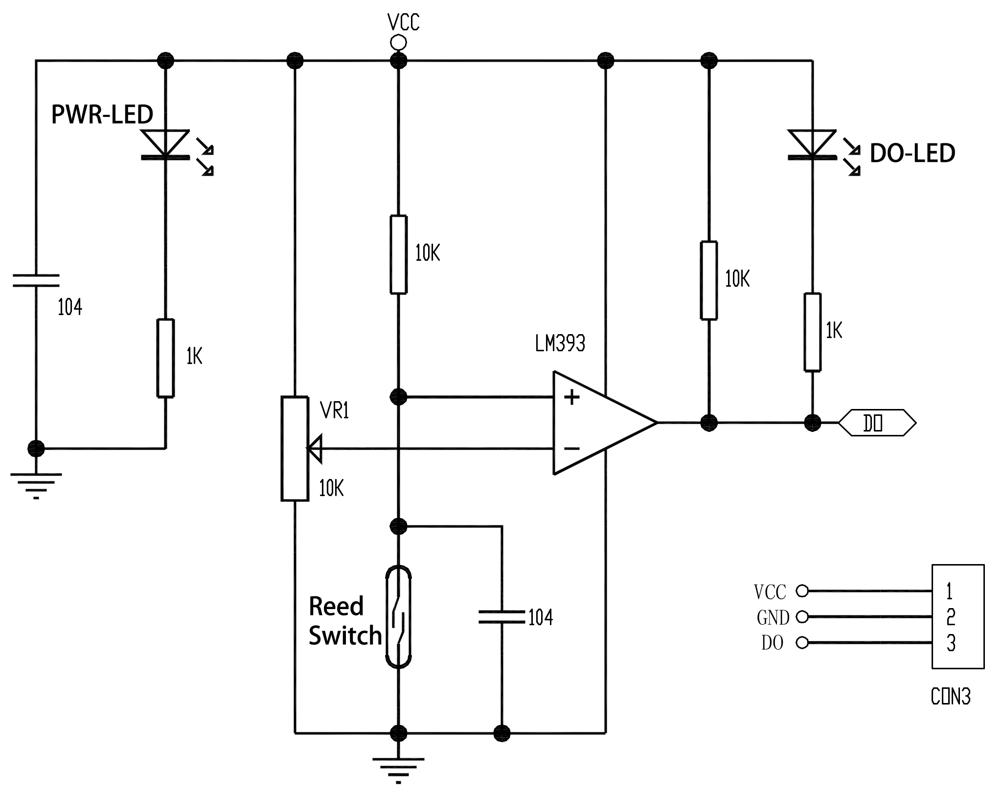

El módulo de interruptor reed consta de un interruptor reed, un potenciómetro, un comparador LM393, un LED, etc. El circuito interno se muestra a continuación, cuando el imán está cerca del módulo, se encenderá y el módulo emitirá un nivel bajo; cuando no hay magnetismo, se apagará y emitirá un nivel alto. La distancia de inducción entre el interruptor reed y el imán debe ser dentro de 1.5cm, más allá no será sensible o no se producirá el fenómeno de disparo, también se puede ajustar la sensibilidad a través del potenciómetro en el módulo.

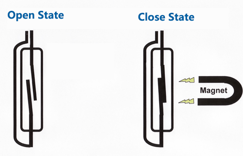

El interruptor reed, también conocido como interruptor magnético o interruptor de lengüeta.
Tiene dos láminas metálicas internas, selladas en un tubo de vidrio, que está lleno de gas inerte. Normalmente, las dos láminas se superponen, pero están separadas por un espacio, y el circuito está abierto. Cuando hay un objeto magnético cerca, las dos láminas producirán una atracción magnética mutua, que las juntará, conectando el circuito. Por lo tanto, el interruptor reed puede usarse para hacer un sensor magnético.
