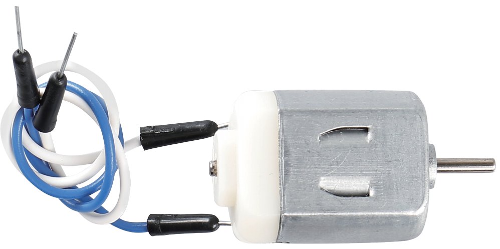

DCモーター
img_dc_motor
これは3VのDCモーターです。2つの端子にそれぞれ高電圧と低電圧を与えると、回転します。
  • サイズ: 25*20*15MM
  • 動作電圧: 1-6V
  • 無負荷電流 (3V): 70mA
  • 無負荷速度 (3V): 13000RPM
  • 停止電流 (3V): 800mA
  • シャフト径: 2mm
直流(DC)モーターは、電気エネルギーを機械エネルギーに変換する連続作動器です。DCモーターは、回転ポンプ、ファン、コンプレッサー、インペラーなどの装置を動かすために連続的な角回転を生成します。
DCモーターは、モーターの固定部分である ステーター と、動きを生成するために回転するモーターの内部部分である ローター (またはDCモーターの アーマチュア )の二つの部分で構成されています。 動きを生成する鍵は、アーマチュアを永久磁石の磁場(北極から南極まで拡がる)内に位置させることです。磁場と移動する帯電粒子(電流を帯びたワイヤが磁場を生成)の相互作用がトルクを生成し、アーマチュアを回転させます。
