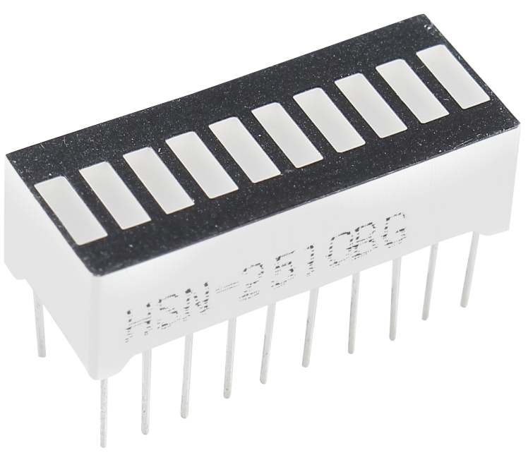

LEDバーグラフ
img_led_bar
LEDバーグラフはLED配列であり、電子回路やマイクロコントローラーに接続して使用されます。LEDバーグラフを回路に接続するのは、10個の個別のLEDを10個の出力ピンに接続するのと同じくらい簡単です。一般的に、LEDバーグラフはバッテリーレベルインジケーター、オーディオ機器、産業用コントロールパネルなどに使用されます。LEDバーグラフの他の多くの応用もあります。

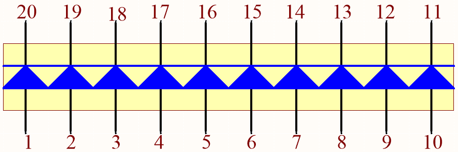

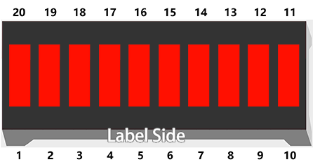

以下はLEDバーグラフの内部回路図です。一般的に、ラベルが付いている側がアノードで、反対側がカソードです。
