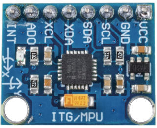

MPU6050モジュール
MPU6050
MPU-6050は、3軸ジャイロスコープと3軸加速度計を組み合わせた6軸モーショントラッキングデバイスです。
以下のように三つの座標系が定義されています:
MPU6050をテーブルの上に平らに置き、ラベルが上向きになるようにし、この面の左上の角 にドットがある場合、上向きの方向がチップのz軸です。左から右への方向がX軸と見なされ、 それに応じて後ろから前への方向がY軸と定義されます。
