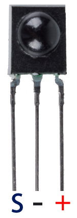

赤外線受信器
IR 受信器
img_irrecv
  • S:シグナル出力
  • +:VCC
  • -:GND
赤外線受信器は赤外線信号を受信し、独立して赤外線を受信しTTLレベルと互換性のある信号を出力するコンポーネントです。サイズは通常のプラスチックパッケージトランジスタと似ており、あらゆる種類の赤外線リモコンや赤外線伝送に適しています。
赤外線(IR)通信は、低コストで使いやすい無線通信技術として人気があります。赤外線は可視光よりもわずかに長い波長を持っているため、人間の目には見えません。これは無線通信に理想的です。赤外線通信の一般的な変調方式は38KHzの変調です。
  • HX1838 IR受信センサーを採用し、高感度です
  • リモコンとして使用可能
  • 電源:3.3〜5V
  • インターフェース:デジタル
  • 変調周波数:38KHz
