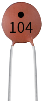

このキットでは、セラミックコンデンサと電解コンデンサが使用されています。
セラミックコンデンサには103または104のラベルがあり、それは静電容量の値を表しています。103=10x10^3pF、104=10x10^4pF
