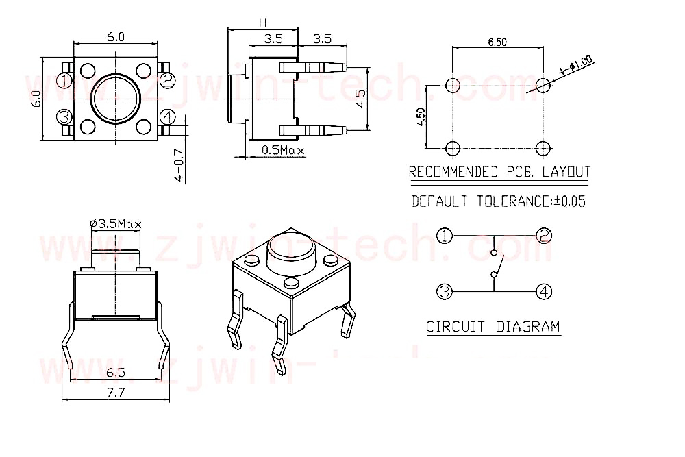

ボタンは電子機器を制御するために一般的に使用されるコンポーネントです。通常、回路を接続または切断するスイッチとして使用されます。ボタンはさまざまなサイズや形状で提供されていますが、ここで使用されているのは次の画像に示されている6mmミニボタンです。 ピン1はピン2に、ピン3はピン4に接続されています。したがって、ピン1とピン2のどちらかをピン3またはピン4に接続するだけです。
以下はボタンの内部構造です。右下の記号は通常、回路内でボタンを表すために使用されます。
img_button_symbol
ピン1がピン2に接続され、ピン3がピン4に接続されているため、ボタンが押されると4つのピンが接続され、回路が閉じます。
