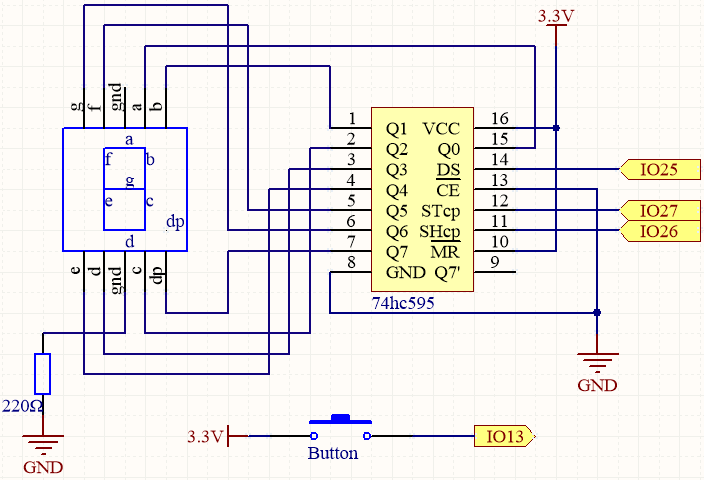

Esquemático
Este proyecto se basa en el proyecto 2.5 Pantalla de 7 Segmentos agregando un botón para controlar el dígito mostrado en el display de siete segmentos.
El botón está conectado directamente a IO13 sin una resistencia de pull-up o pull-down externa porque IO13 tiene una resistencia de pull-up interna de 47K, eliminando la necesidad de una resistencia externa adicional.
