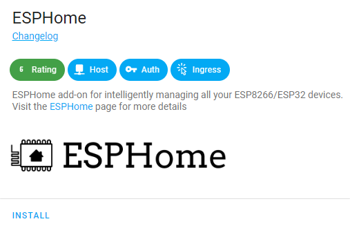

Instala el Addon ESPHome.
Haz clic en START, luego en OPEN WEB UI.

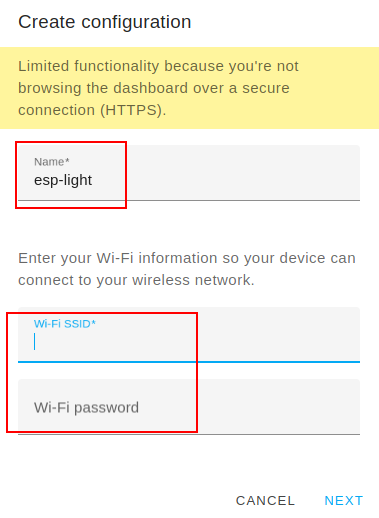

Crea una configuración. Aquí, puedes ingresar cualquier nombre deseado para Name. Para WiFi, ingresa los detalles de la red en la que tu sistema Home Assistant está presente.
Selecciona ESP32 como el tipo de dispositivo.

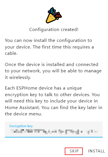

Cuando veas un icono de celebración con fuegos artificiales, significa que has creado exitosamente el dispositivo. Haz clic en omitir (NO hagas clic en INSTALL).
En este punto, solo has agregado el dispositivo en ESPHome. Para integrar el módulo ESP32 en Home Assistant, se necesitan configuraciones adicionales:

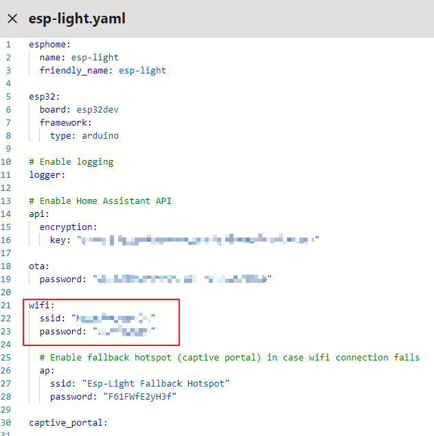

Haz clic en EDIT.
Después de entrar a la interfaz
.yaml
, modifica elssid
ypassword
con los detalles de tu WiFi.Bajo la sección
captive_portal
, pega el siguiente código:# Example configuration entry esp32_camera: external_clock: pin: GPIO0 frequency: 20MHz i2c_pins: sda: GPIO26 scl: GPIO27 data_pins: [GPIO5, GPIO18, GPIO19, GPIO21, GPIO36, GPIO39, GPIO34, GPIO35] vsync_pin: GPIO25 href_pin: GPIO23 pixel_clock_pin: GPIO22 power_down_pin: GPIO32 # Image settings name: My Camera # ...
Para más detalles sobre la configuración
.yaml
para ESP32, puedes referirte a ESP32 Camera - ESPHome.Guarda, luego haz clic en INSTALL.

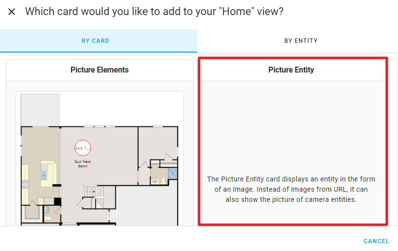

Haz clic en ADD CARD.
Elige Picture entity.

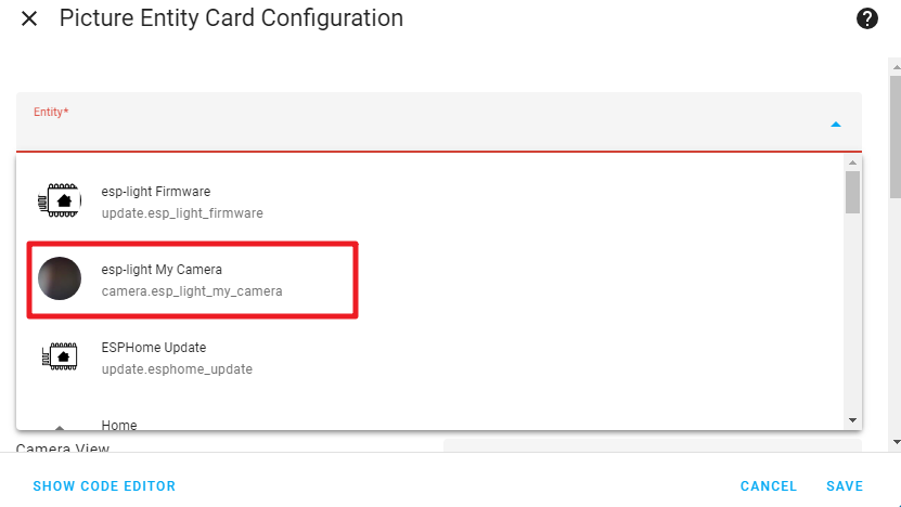

En Entity, selecciona la cámara que acabas de agregar. Luego haz clic en SAVE.
Ahora deberías ser capaz de ver la transmisión en vivo de tu cámara en Home Assistant.
