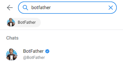

Busca
botfather
en la aplicación de Telegram y una vez que aparezca, haz clic en él para abrirlo. O puedes acceder directamente a este enlace: t.me/botfather.Al abrirlo, se presentará una ventana de chat. Envía el comando

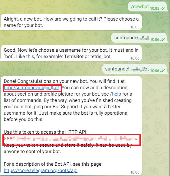

.Introduce
/newbot
y sigue las instrucciones proporcionadas para crear tu bot. Una vez exitoso, el BotFather te proporcionará el enlace de acceso y la API para tu nuevo bot.

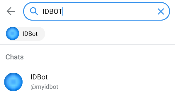

En tu cuenta de Telegram, busca
IDBot

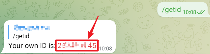

o abre el enlace: t.me/myidbot.Envía el comando
/getid
. Guarda el ID proporcionado para su uso posterior en nuestro programa.

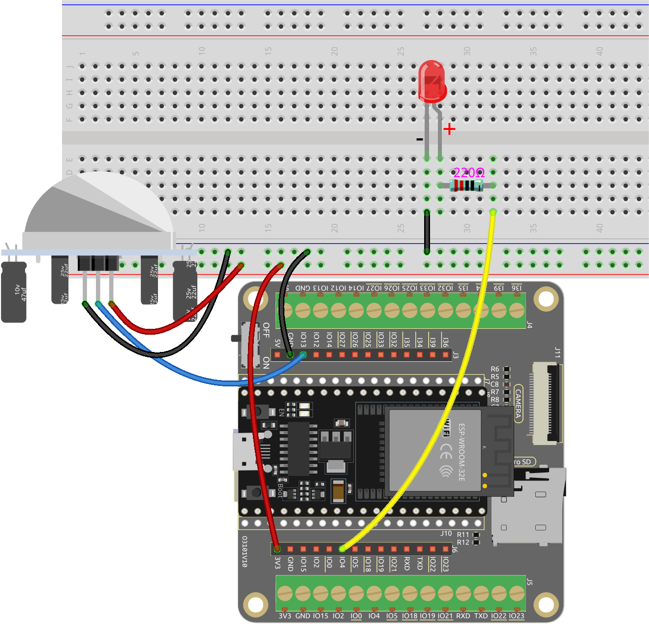

Primero conecta la cámara.
Construye el circuito.

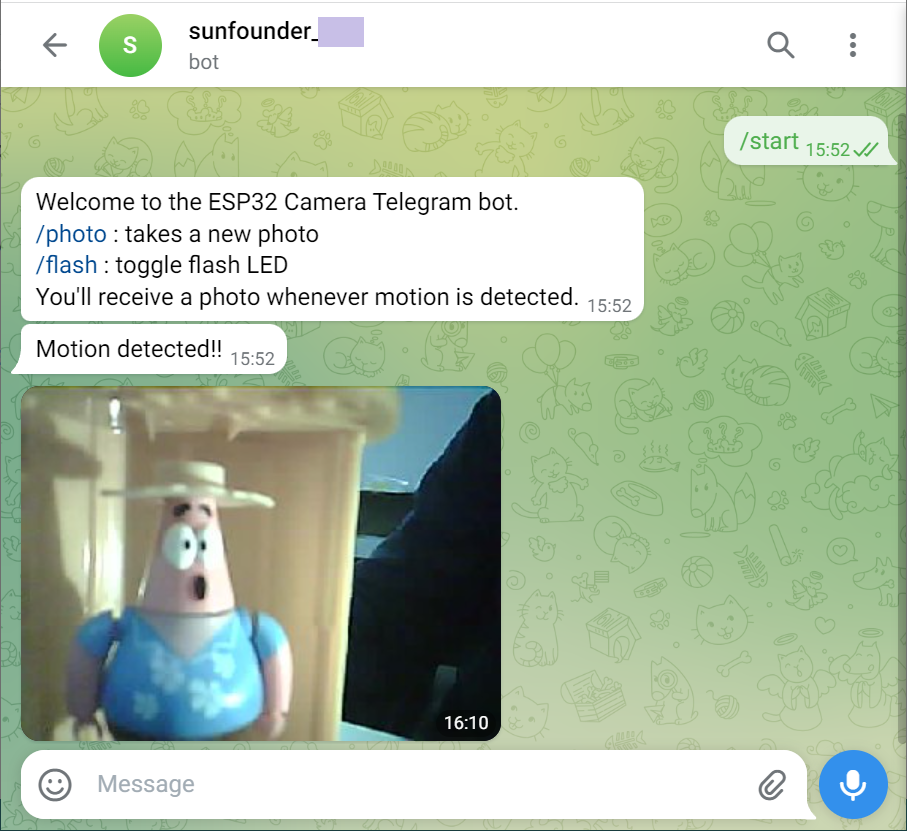

Abre el Monitor Serial. Si se imprime una dirección IP, esto indica una ejecución exitosa.
Connecting to xxxx ESP32-CAM IP Address: 192.168.18.76 Init Done!
Ahora, puedes interactuar con tu ESP32 a través de Telegram.
