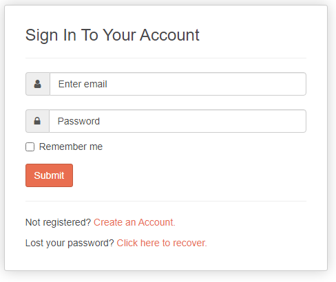

Visita OpenWeather para iniciar sesión/crear una cuenta.

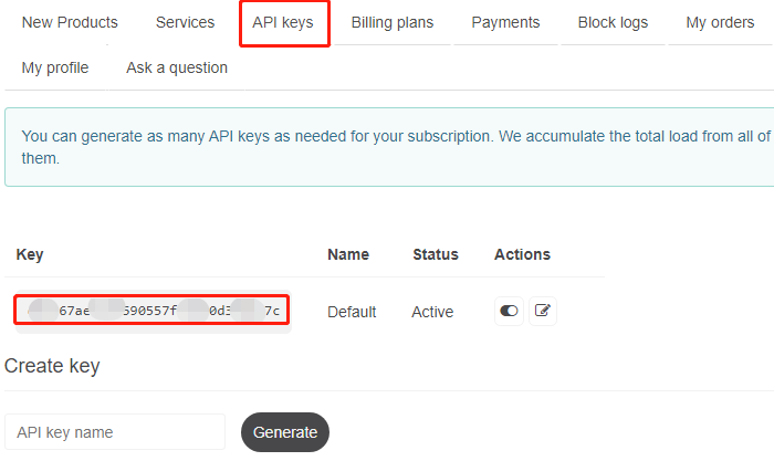

Copia la clave desde la página de Claves API.
