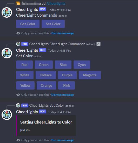

Controla los dispositivos globales @CheerLights
Únete al Discord Server y utiliza el bot de CheerLights para establecer el color. Simplemente escribe
/cheerlights
en cualquiera de los canales del Servidor de Discord de CheerLights para activar el bot.Sigue las instrucciones proporcionadas por el bot para establecer el color. Esto te permitirá controlar dispositivos CheerLights globalmente.
