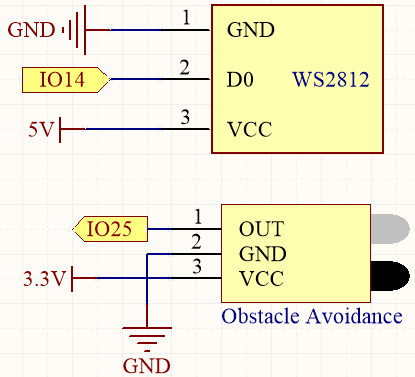

Diagrama Esquemático
La tira de LED WS2812 está compuesta por una serie de LEDs individuales que pueden ser programados para mostrar diferentes colores y patrones. En este proyecto, la tira está configurada para mostrar una luz corriente que se mueve en una dirección particular y cambia de dirección cuando un obstáculo es detectado por el módulo de evitación de obstáculos.
