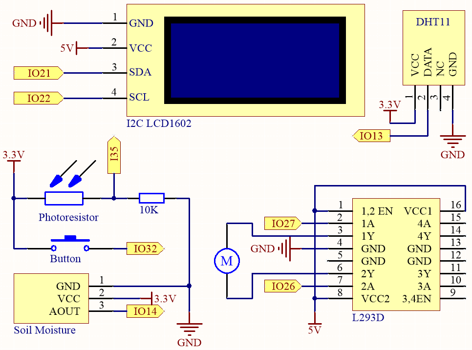

Esquemático
../../_images/circuit_6.8_plant_monitor_l293d.png
El sistema utiliza un sensor DHT11 para medir los niveles de temperatura y humedad del ambiente circundante. Mientras tanto, un módulo de humedad del suelo se utiliza para medir el nivel de humedad del suelo y un fotoresistor se utiliza para medir el nivel de luz. Las lecturas de estos sensores se muestran en una pantalla LCD, y una bomba de agua puede ser controlada usando un botón para regar la planta cuando sea necesario.
IO32 tiene una resistencia de pull-down interna de 1K, y por defecto, está a un nivel lógico bajo. Cuando se presiona el botón, se establece una conexión a VCC (alto voltaje), resultando en un nivel lógico alto en IO32.
