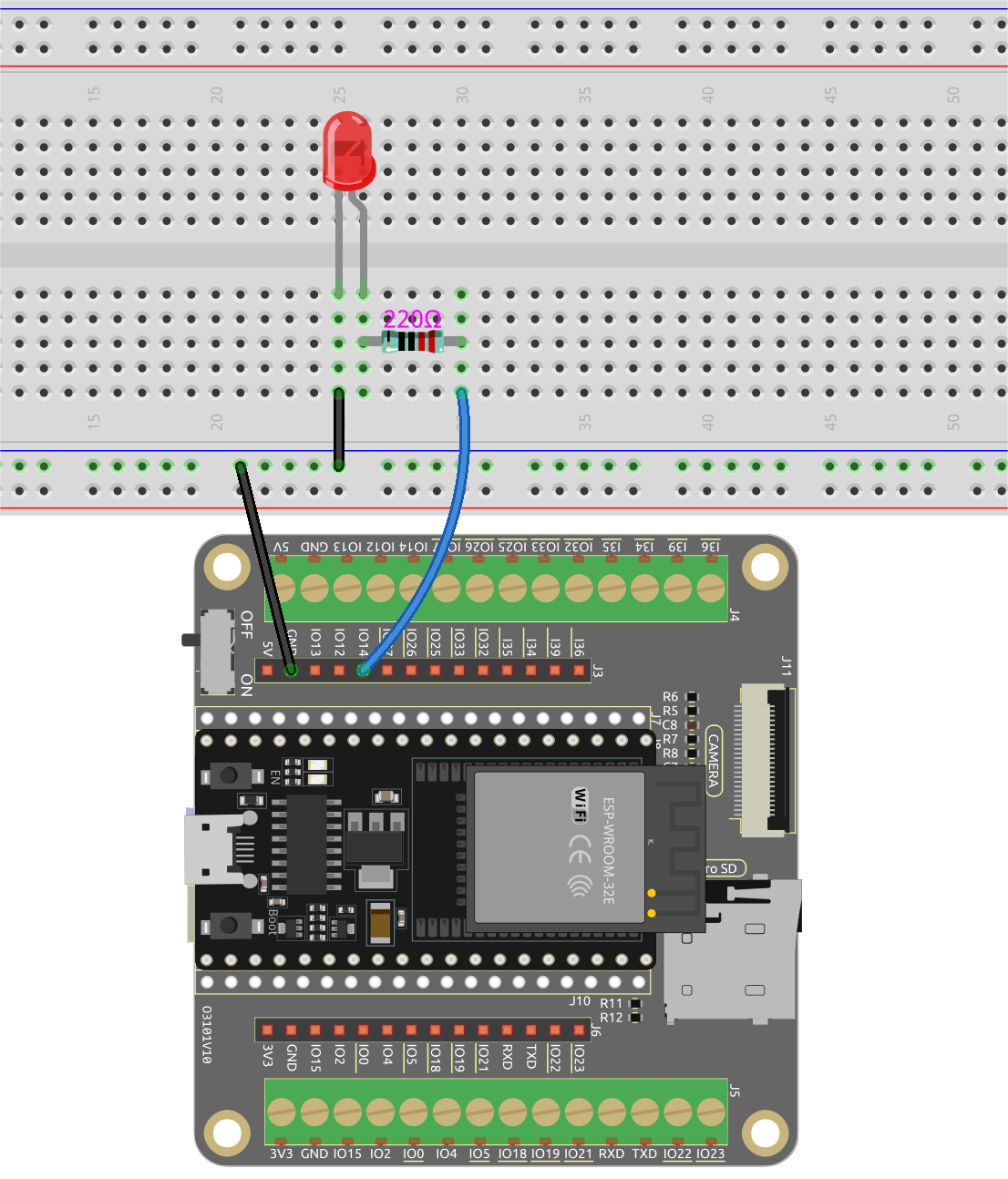

  2. Construye el circuito.
    ../../_images/iot_3_html_led_bb.png

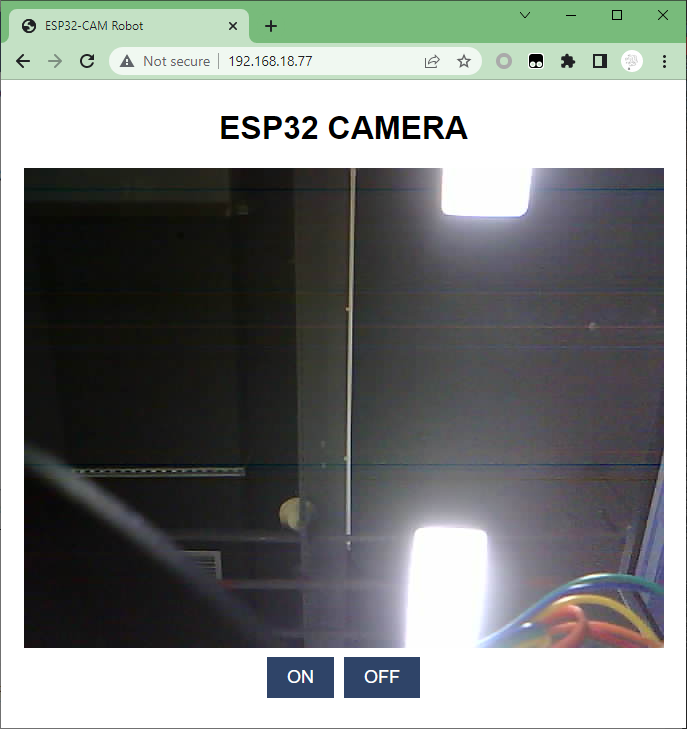

    ¡Transmisión de Cámara Lista! Ve a: http://192.168.18.77
  10. Ingresa la dirección IP en tu navegador web. Serás dirigido a la página web mostrada a continuación, donde podrás usar los botones personalizados de ENCENDER y APAGAR para controlar el LED.
    ../../_images/sp230510_180503.png
