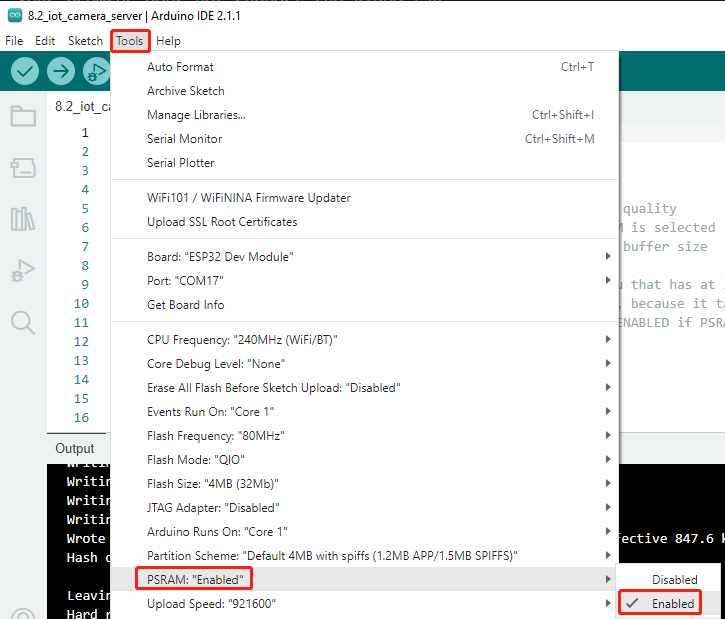

Ahora, habilita PSRAM.

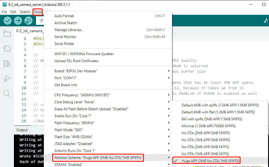

Establece el esquema de partición a Huge APP (3MB No OTA/1MB SPIFFS).
Después de seleccionar la placa correcta (ESP32 Dev Module) y puerto, haz clic en el botón «Subir».

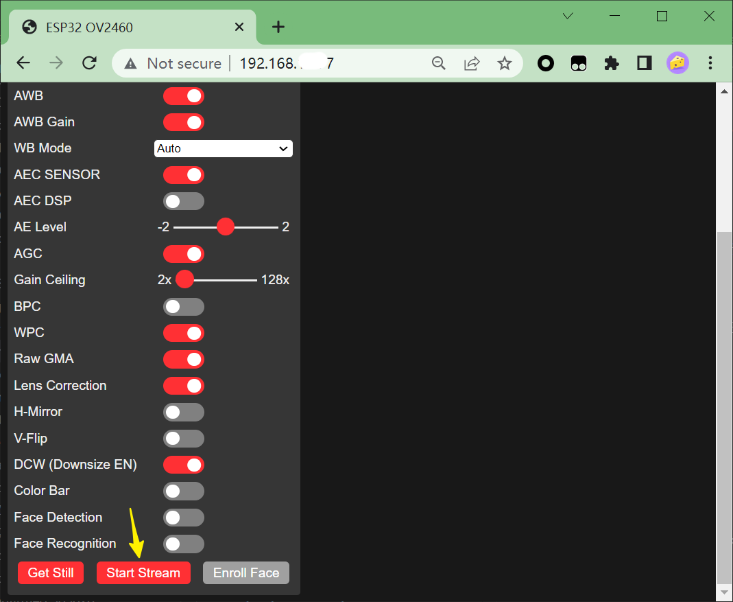

Ingresa la dirección IP en tu navegador web. Verás una interfaz web donde puedes hacer clic en Iniciar Transmisión para ver el flujo de la cámara.

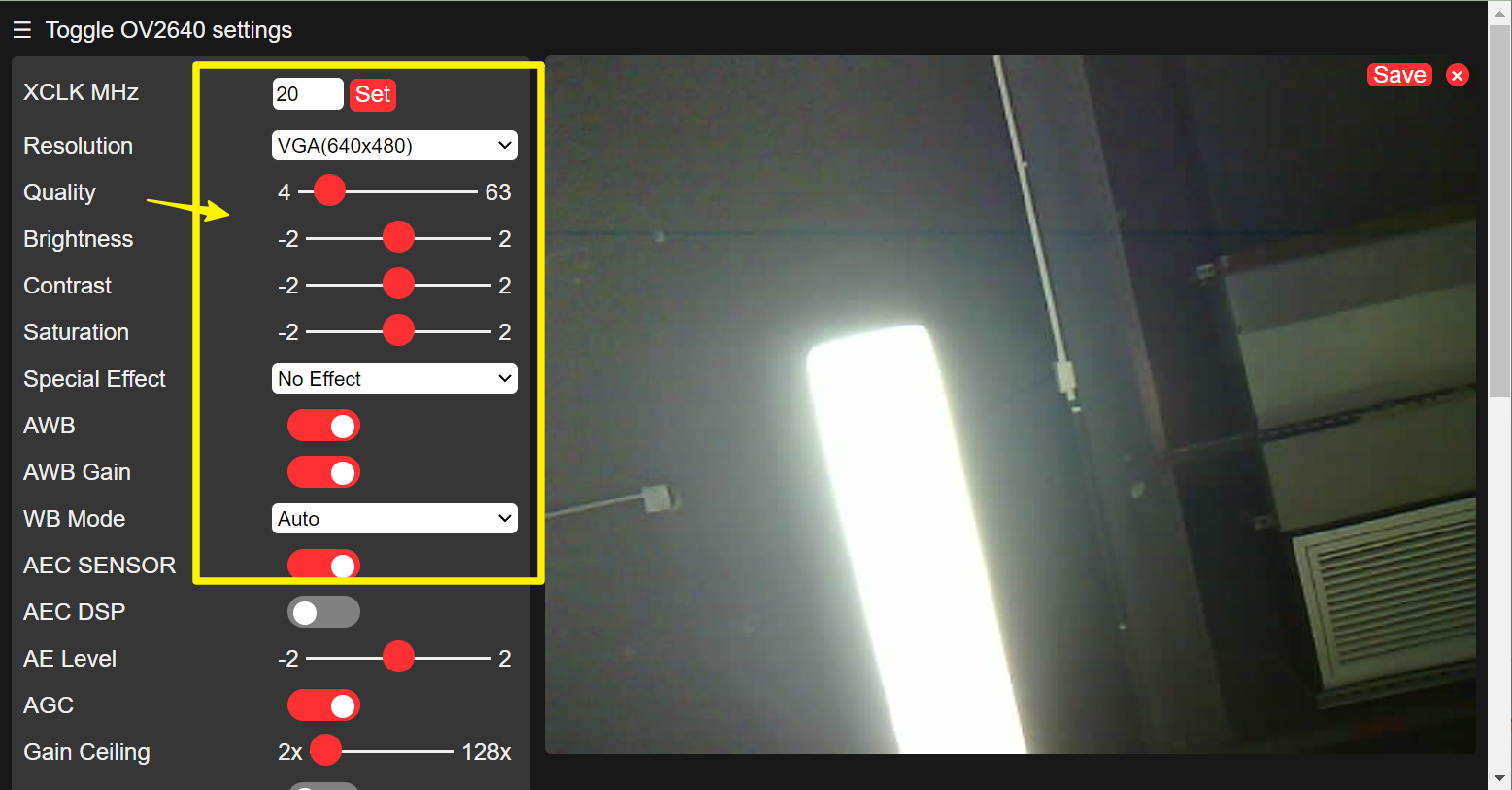

Desplázate de vuelta al inicio de la página, donde verás el flujo de la cámara en vivo. Puedes ajustar la configuración en el lado izquierdo de la interfaz.
Este módulo ESP32 soporta Detección de Rostros. Para habilitarlo, ajusta la resolución a 240x240 y activa la opción de Detección de Rostros en la parte inferior de la interfaz.
