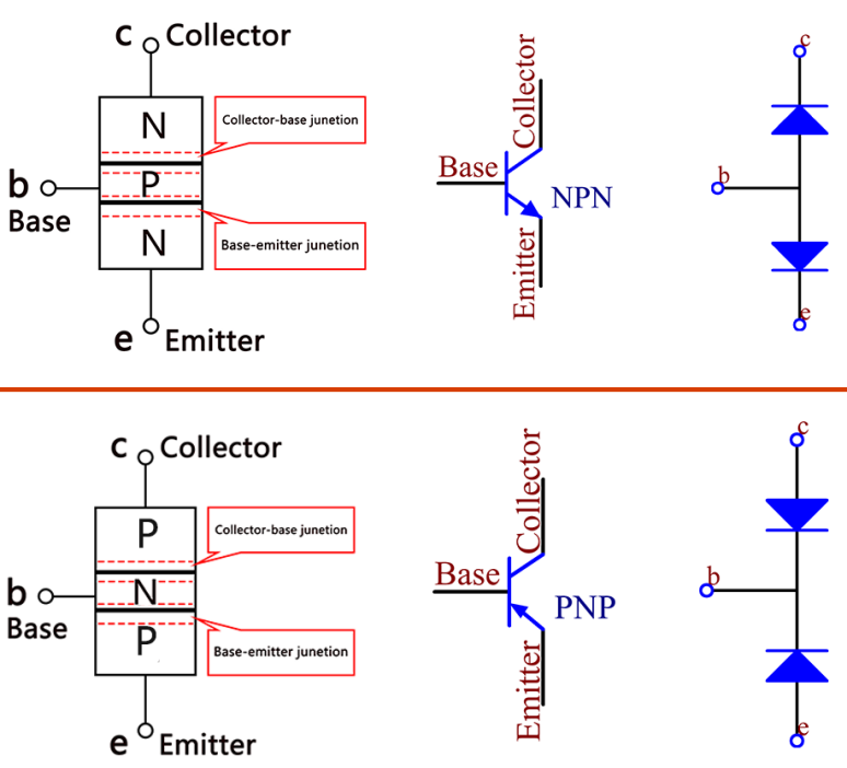

Il transistor è un dispositivo a semiconduttore che controlla la corrente tramite corrente. Funziona amplificando un segnale debole in un segnale di ampiezza maggiore ed è utilizzato anche come interruttore senza contatto.
Un transistor è una struttura a tre strati composta da semiconduttori di tipo P e tipo N. Essi formano tre regioni internamente. La più sottile, al centro, è la regione di base; le altre due sono entrambe di tipo N o tipo P – la regione più piccola, con una maggiore concentrazione di portatori di maggioranza, è la regione emettitore, mentre l’altra è la regione collettore. Questa composizione permette al transistor di funzionare come amplificatore. Da queste tre regioni derivano rispettivamente tre terminali: base (b), emettitore (e) e collettore (c). Formano due giunzioni P-N, la giunzione dell’emettitore e quella del collettore. La direzione della freccia nel simbolo del circuito del transistor indica quella della giunzione emettitore.
In base al tipo di semiconduttore, i transistor possono essere suddivisi in due gruppi: NPN e PNP. Come si può dedurre dall’abbreviazione, il primo è composto da due semiconduttori di tipo N e uno di tipo P, mentre il secondo è l’opposto. Vedi la figura seguente.

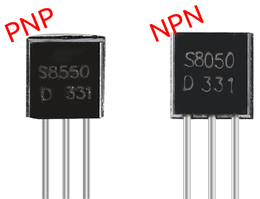

Il s8550 è un transistor PNP e il s8050 è di tipo NPN. Sembrano molto simili, quindi bisogna fare attenzione a leggere le loro etichette.
