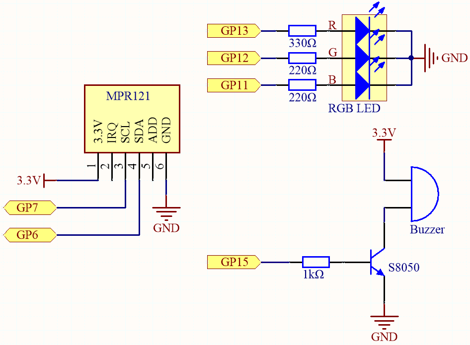

Schaltplan
sch_fruit_piano
Um die Frucht in eine Klaviertaste zu verwandeln, müssen Sie noch die Elektroden am MPR121 mit der Frucht verbinden (z.B. in den Bananengriff).
Zu Beginn wird der MPR121 initialisiert und jede Elektrode erhält einen Wert basierend auf der aktuellen Ladung; wenn ein Leiter (wie ein menschlicher Körper) eine Elektrode berührt, verschiebt sich die Ladung und gleicht sich neu aus. Als Ergebnis ist der Wert der Elektrode anders als sein Ausgangswert, was dem Hauptsteuerbrett mitteilt, dass sie berührt wurde. Während dieses Prozesses stellen Sie sicher, dass die Verkabelung jeder Elektrode stabil ist, damit ihre Ladung bei der Initialisierung ausgeglichen ist.

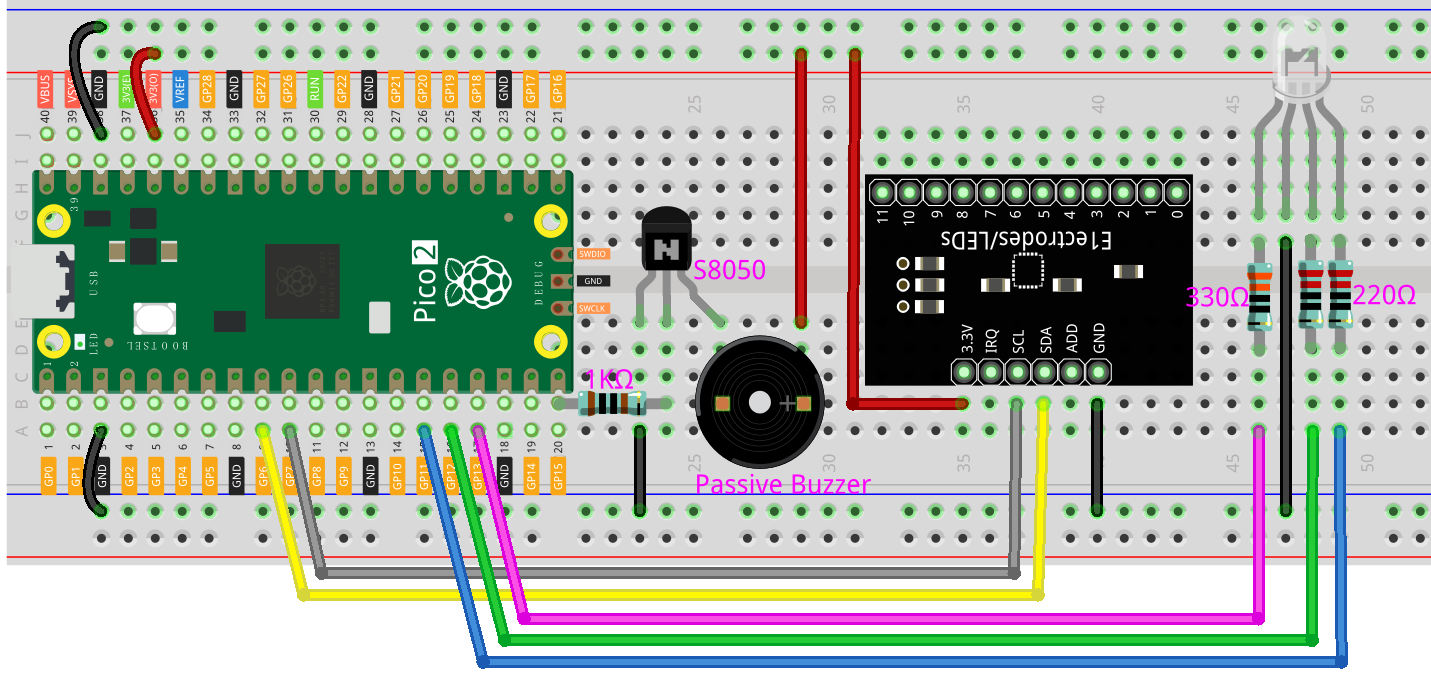

Verdrahtungsplan
wiring_fruit_piano
