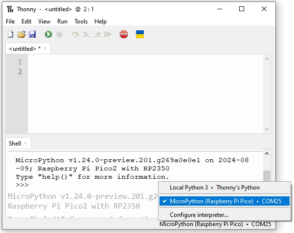

  1. Verbinden Sie den Raspberry Pi Pico 2 mit einem Micro USB-Kabel mit Ihrem Computer. (Drücken Sie nicht BOOTSEL; Sie haben bereits die MicroPython-Firmware auf Pico 2 im vorherigen Schritt gezogen, also stecken Sie es direkt ein.)
  2. Öffnen Sie die Thonny IDE und wählen Sie „MicroPython (Raspberry Pi Pico).COMxx.COMxx“ über den Interpreter-Auswahlknopf in der unteren rechten Ecke.
    ../../_images/th_select_com.png

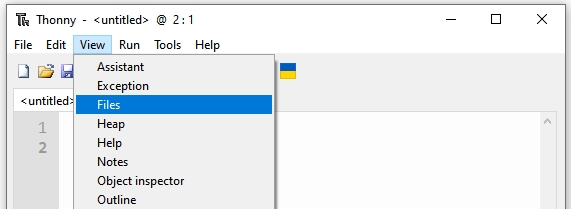

  3. Klicken Sie in der oberen Navigationsleiste der Thonny IDE auf Ansicht -> Dateien.
    ../../_images/th_open_files.png

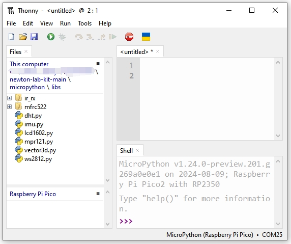

  4. Navigieren Sie zu dem Ordner, in dem Sie zuvor das Codepaket heruntergeladen haben, und gehen Sie dann in den Ordner newton-lab-kit-main/libs.
    ../../_images/th_open_code.png

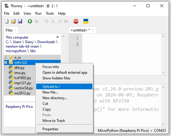

  5. Wählen Sie nun alle Dateien im Ordner libs\ aus und laden Sie sie auf den Raspberry Pi Pico 2 hoch. Das Hochladen der Dateien wird eine Weile dauern.
    ../../_images/th_upload_libs.png

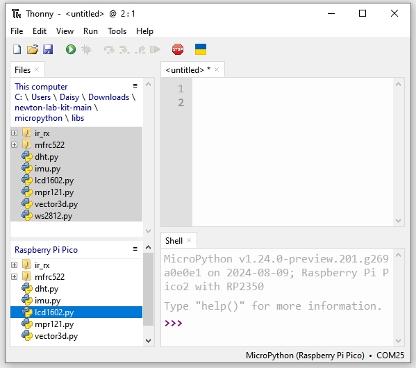

  6. Nun werden Sie die Dateien, die Sie gerade hochgeladen haben, auf Ihrem Laufwerk mit der Bezeichnung Raspberry Pi Pico 2 sehen.
    ../../_images/th_pico_libs.png
