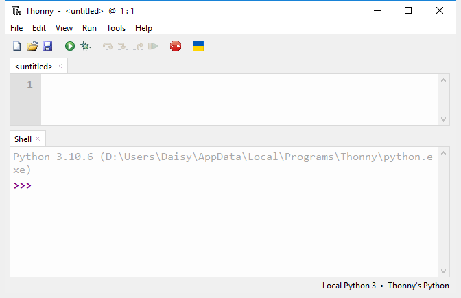

  1. Öffnen Sie die Thonny IDE.
    ../../_images/set_pico1.png

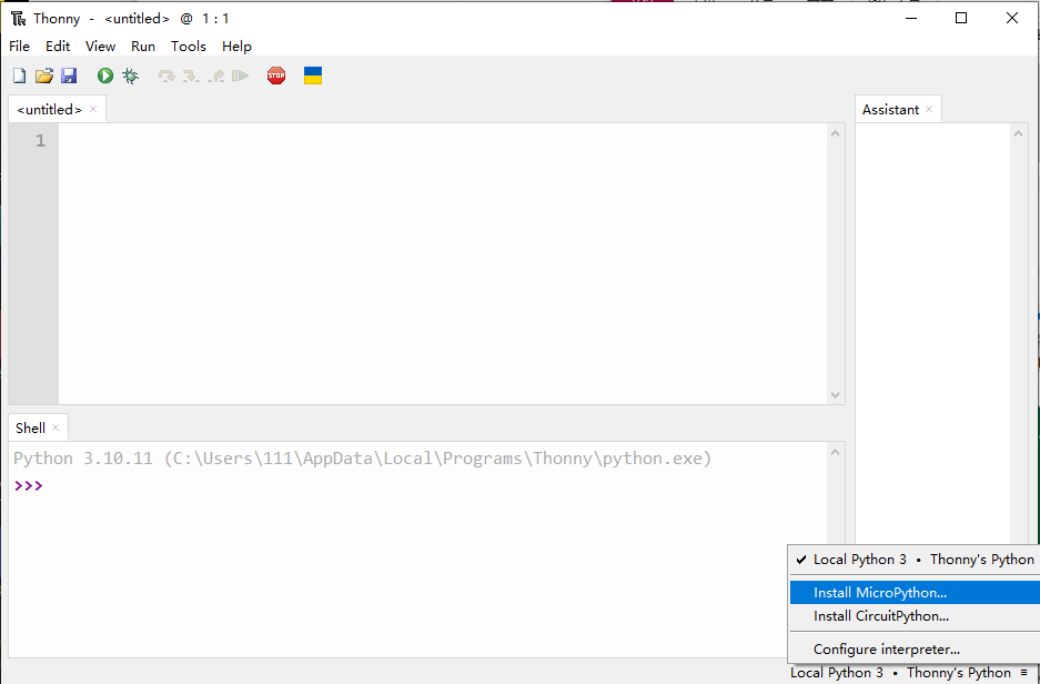

  3. Klicken Sie in der unteren rechten Ecke auf den Interpreter-Auswahlknopf und wählen Sie Install Micropython.
    Wenn Ihre Thonny-Version diese Option nicht bietet, aktualisieren Sie bitte auf die neueste Version.

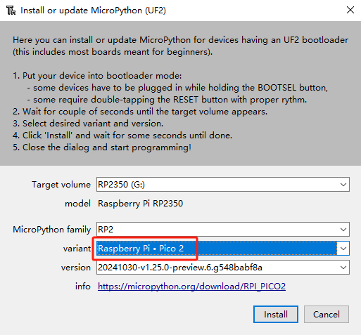

  4. Im Feld Target volume erscheint automatisch das Volume des gerade angeschlossenen Pico2 und im Feld Micropython variant wählen Sie Raspberry Pi.Pico 2.
    ../../_images/set_pico3.jpg

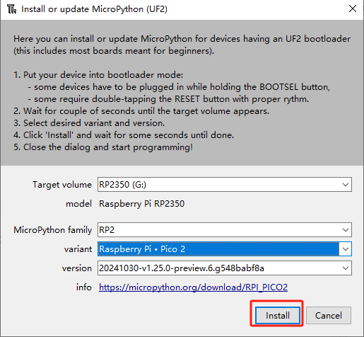

  5. Klicken Sie auf den Install-Button, warten Sie bis die Installation abgeschlossen ist und schließen Sie dann diese Seite.
    ../../_images/set_pico4.jpg
Herzlichen Glückwunsch, Ihr Raspberry Pi Pico2 ist nun einsatzbereit.
