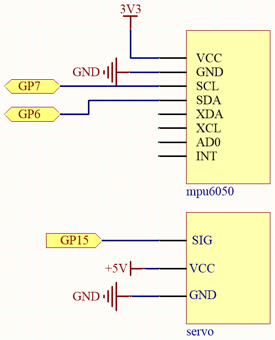

sch_somato
Der MPU6050 berechnet den Lagewinkel basierend auf den Beschleunigungswerten in jeder Richtung.
Das Programm steuert den Servo entsprechend dem veränderten Lagewinkel.

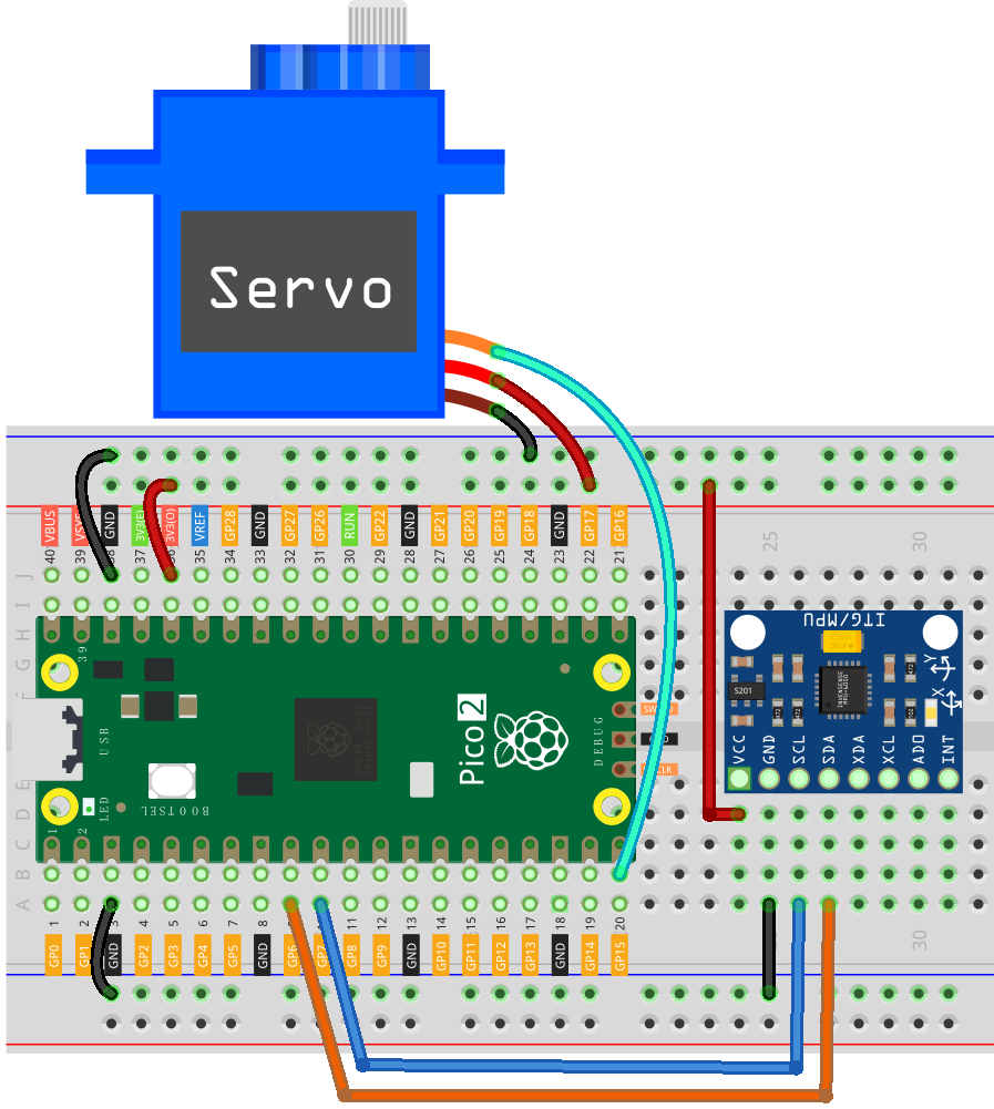

Verdrahtungsdiagramm
wiring_somatosensory_controller
