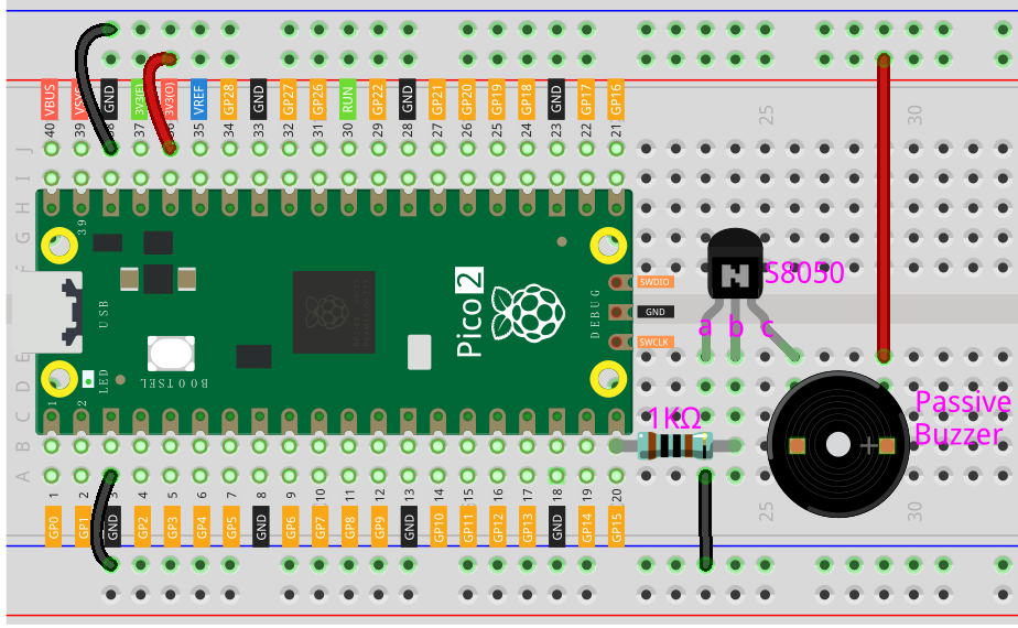

Verdrahtungsdiagramm
Stellen Sie sicher, dass Sie den passiven Summer verwenden. Sie können erkennen, dass es der richtige ist, indem Sie nach der freiliegenden PCB suchen (im Gegensatz zur versiegelten Rückseite, die ein aktiver Summer ist).
img_buzzer
wiring_buzzer
