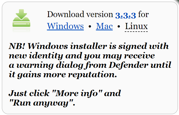

  1. Sie können sie von der Thonny Webseite herunterladen. Wenn Sie die Seite öffnen, sehen Sie oben rechts ein hellgraues Feld, klicken Sie auf den Link, der zu Ihrem Betriebssystem passt.
    ../../_images/download_thonny.png
  2. Die Installationsprogramme wurden mit einem neuen Zertifikat signiert, das noch keinen Ruf aufgebaut hat. Möglicherweise müssen Sie die Warnung Ihres Browsers durchklicken (z. B. „Behalten“ statt „Verwerfen“ in Chrome) und die Windows Defender-Warnung (Mehr InfoTrotzdem ausführen).

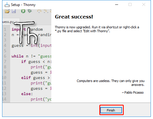

  3. Klicken Sie anschließend auf Weiter und Installieren, um die Installation von Thonny abzuschließen.
    ../../_images/install_thonny6.png

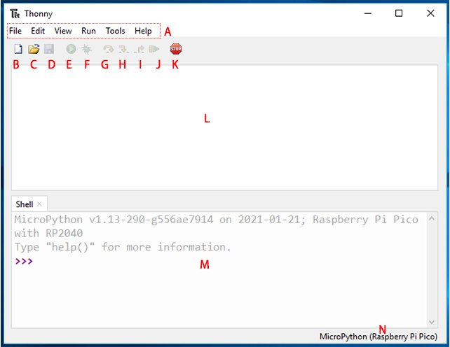

Einführung in die Thonny IDE
../../_images/thonny_ide.jpg
  • A: Die Menüleiste mit Neu, Speichern, Bearbeiten, Ansicht, Ausführen, Debuggen usw.
  • B: Dieses Papier-Symbol ermöglicht es Ihnen, eine neue Datei zu erstellen.
  • C: Wenn Ihr Raspberry Pi Pico 2 bereits mit Ihrem Computer verbunden ist, können Sie Dateien öffnen, die bereits auf Ihrem Computer oder Pico existieren.
  • D: Klicken Sie auf das Diskettensymbol, um den Code zu speichern. Sie können auch wählen, ob Sie den Code auf Ihrem Computer oder dem Raspberry Pi Pico 2 speichern möchten.
  • E: Das Wiedergabe-Symbol ermöglicht es Ihnen, den Code auszuführen. Speichern Sie den Code, bevor Sie ihn ausführen, falls Sie dies noch nicht getan haben.
  • F: Das Debug-Symbol ermöglicht es Ihnen, Ihren Code zu debuggen. Beim Schreiben von Code werden unweigerlich Fehler auftreten. Es gibt viele Arten von Fehlern, einschließlich falscher Syntax und logischer Fehler. Debuggen ist das Werkzeug zum Finden und Untersuchen von Fehlern.
Wenn MicroPython (Raspberry Pi Pico).COMxx als Interpreter ausgewählt ist, kann das Debug-Tool nicht verwendet werden.
Um Ihren Code zu debuggen, wählen Sie den Interpreter als Standardinterpreter und speichern Sie ihn nach dem Debuggen auf Ihrem Computer.
Sie können nun den debuggten Code auf Ihren Raspberry Pi Pico 2 speichern, indem Sie den Interpreter MicroPython (Raspberry Pi Pico).COMxx erneut auswählen, auf die Schaltfläche Speichern unter klicken und erneut auf die Schaltfläche Speichern klicken.
  • Wenn Sie auf das Debug-Symbol klicken, können Sie das Programm Schritt für Schritt mit den Pfeilsymbolen G, H und I ausführen. Wenn Sie auf jedes Pfeilsymbol klicken, erscheint eine gelb hervorgehobene Leiste, um anzuzeigen, welche Python-Zeile oder welcher Abschnitt bewertet wird.
    • G: Einen großen Schritt machen, was bedeutet, zur nächsten Zeile oder zum nächsten Block von Code zu springen.
    • H: Einen kleinen Schritt machen bedeutet, jeden Bestandteil in der Tiefe auszudrücken.
    • I: Aus dem Debugger aussteigen.
  • J: Klicken Sie darauf, um vom Debug-Modus in den Wiedergabe-Modus zurückzukehren.
  • K: Verwenden Sie das Stopp-Symbol, um den laufenden Code zu stoppen.
  • L: Skriptbereich, in dem Sie Ihren Python-Code schreiben können.
  • M: Python-Shell, in der Sie einen einzelnen Befehl eingeben können, und wenn Sie die Eingabetaste drücken, wird der einzelne Befehl ausgeführt und Informationen über das laufende Programm bereitgestellt. Dies wird auch als REPL bezeichnet, was für „Read, Evaluate, Print und Loop“ steht.
  • N: Interpreter, in dem die aktuelle Version von Python angezeigt wird, die verwendet wird, um Ihr Programm auszuführen. Sie können manuell auf eine andere Version umschalten, indem Sie darauf klicken.
