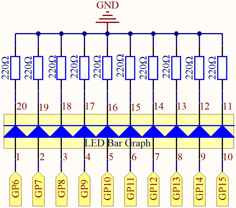

sch_ledbar
In diesem Projekt ist jede der 10 LEDs in der LED-Balkenanzeige mit dem Raspberry Pi Pico 2 verbunden. Die Anoden (positive Pole) der LEDs sind mit den GPIO-Pins GP6 bis GP15 verbunden. Die Kathoden (negative Pole) sind über 220Ω Widerstände mit dem GND (Erdung) Pin verbunden.
