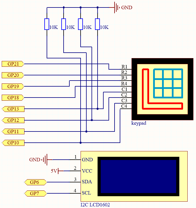

Schaltplan
sch_guess_number
Dieser Schaltkreis basiert auf 4.2 Nutzung eines 4x4-Tastenfelds mit der Ergänzung eines I2C LCD1602 zur Anzeige der gedrückten Tasten.
