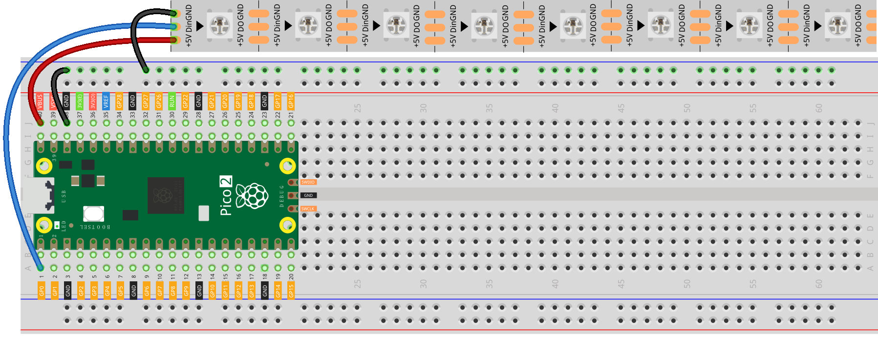

Schaltplan
sch_ws2812
Verdrahtungsdiagramm
wiring_ws2812
Seien Sie vorsichtig mit dem Stromverbrauch. Während der VBUS-Pin des Pico Strom für eine kleine Anzahl von LEDs (wie 8) liefern kann, kann die Verwendung mehrerer LEDs eine externe Stromversorgung erfordern, um eine Überlastung des Pico zu vermeiden.
