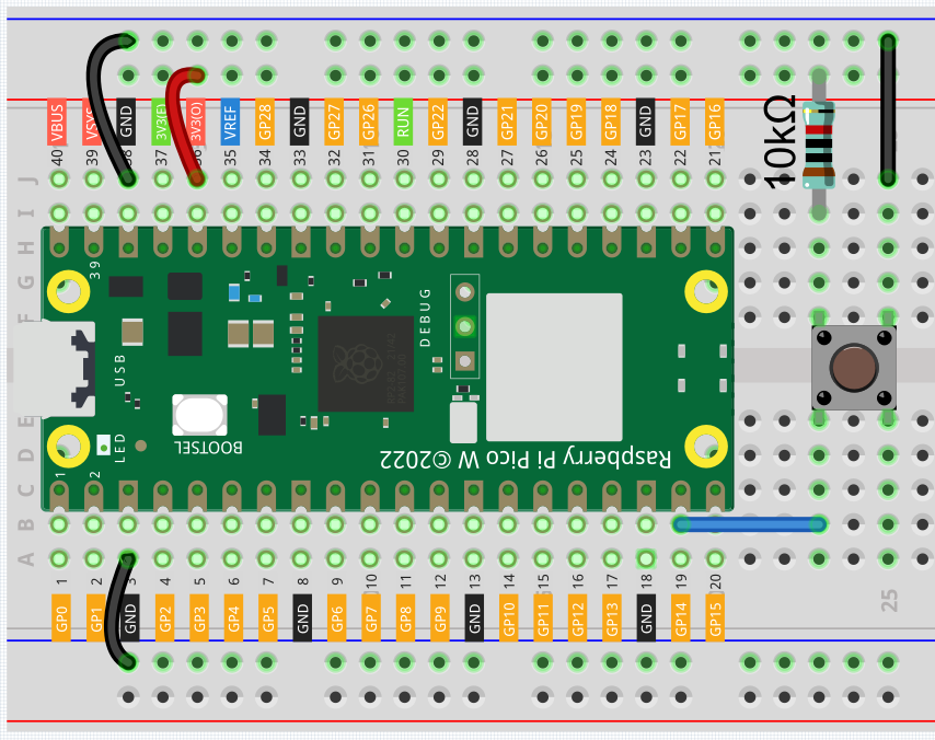

Cuando un lado del pin del botón está conectado a 3.3V y el otro lado del pin está conectado a GP14, al presionar el botón, GP14 se encontrará en un estado alto. Sin embargo, cuando el botón no está presionado, GP14 queda en un estado suspendido y puede estar en alto o bajo. Para garantizar un nivel bajo estable cuando el botón no está presionado, es necesario conectar GP14 a GND mediante una resistencia de pull-down de 10K.
Conexión
wiring_button
Un botón de cuatro pines tiene forma de H. Sus dos pines izquierdos o dos pines derechos están conectados, lo que significa que al cruzar el espacio central, conecta dos medias filas con el mismo número de fila. (Por ejemplo, en mi circuito, E23 y F23 están conectados, al igual que E25 y F25).
Hasta que se presione el botón, los pines izquierdo y derecho están separados, y la corriente no puede fluir de un lado a otro.

La única diferencia en comparación con el modo pull-down es que la resistencia de 10K está conectada a 3.3V y el botón está conectado a GND. Así, cuando el botón es presionado, GP14 tendrá un nivel bajo, lo cual es lo opuesto al valor obtenido en el modo pull-down. Solo debes cambiar el código a if button.value() == 0:.
