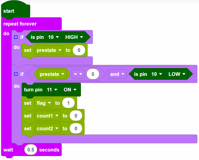

button_race1
GP10 es el botón de árbitro; cuando no se presiona, está en alto y el juego aún no ha comenzado. Cuando GP10 está en bajo (botón de árbitro presionado), el juego comienza; GP11 se pone en alto (zumbador), se crean variables y se establecen valores iniciales.

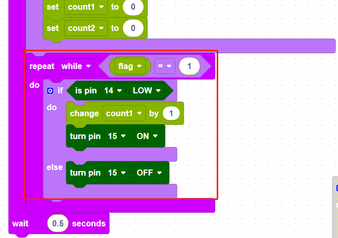

button_race2
Cuando la bandera es igual a 1 indicando el inicio del juego, se lee el valor de GP14 (jugador1); si el botón de jugador1 está presionado, el número de presiones se almacena en la variable [count1] y el indicador de GP15 se enciende.

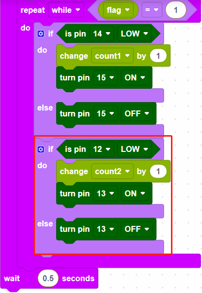

button_race3
Lee el número de presiones de GP12 (jugador2) de la misma manera.

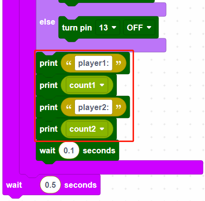

button_race4
Imprime el número de presiones para jugador1 y jugador2, respectivamente.

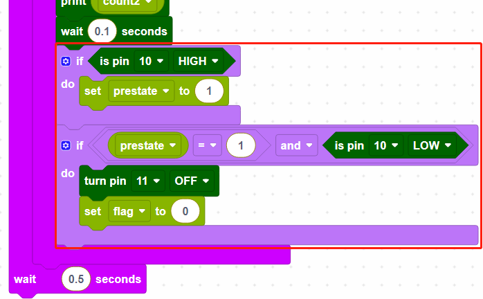

Cuando el botón de árbitro se presiona nuevamente, el zumbador deja de funcionar y el juego termina.
