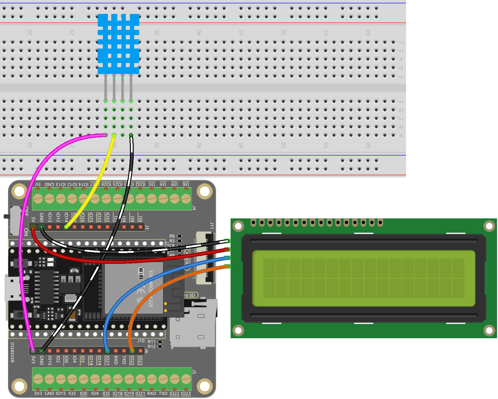

Sie können auch die Temperatur und Feuchtigkeit auf dem I2C LCD1602 anzeigen.
../../_images/5.13_dht11_lcd_bb.png
  • Öffnen Sie die Datei 5.13_dht11_lcd.py, die sich im Pfad esp32-starter-kit-main\micropython\codes befindet, oder kopieren und fügen Sie den Code in Thonny ein. Klicken Sie dann auf „Run Current Script“ oder drücken Sie F5, um ihn auszuführen.
  • Stellen Sie sicher, dass der Interpreter „MicroPython (ESP32).COMxx“ in der unteren rechten Ecke ausgewählt ist.
  • Hier müssen Sie die Bibliothek lcd1602.py verwenden, überprüfen Sie bitte, ob sie auf den ESP32 hochgeladen wurde. Für eine detaillierte Anleitung siehe 1.4 Bibliotheken Hochladen (Wichtig).
