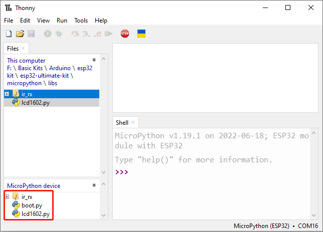

  7. Jetzt sehen Sie die Dateien, die Sie gerade in Ihrem Laufwerk MicroPython device hochgeladen haben.
    ../../_images/th_done.png
